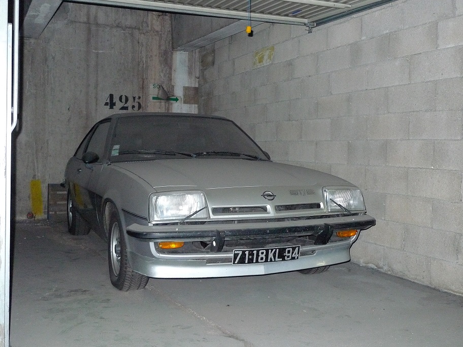

Bonsoir,
Ce topic remonte à février 2009, pour reconstruire après le crash du serveur.

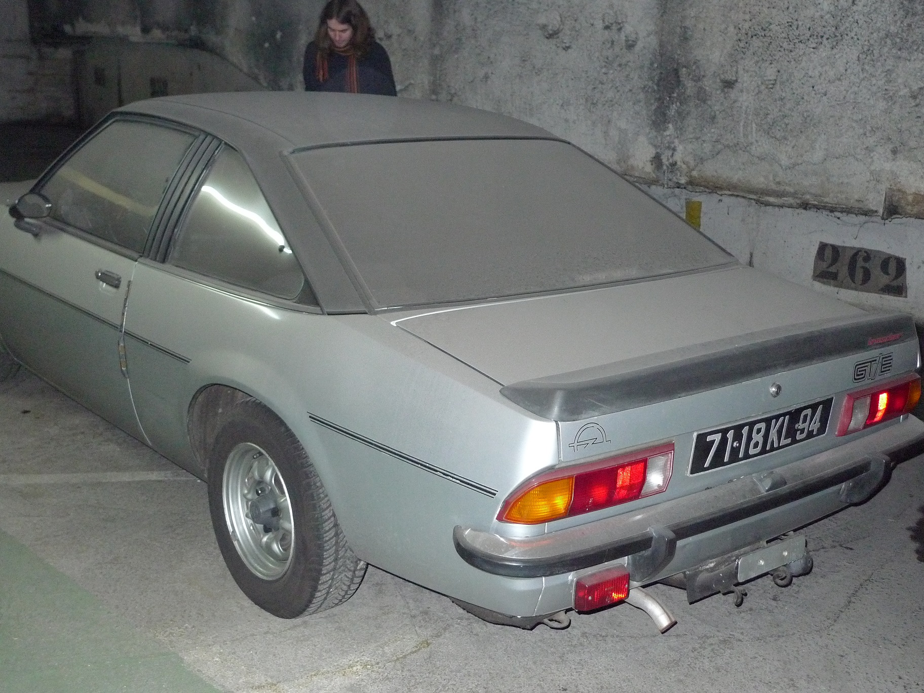

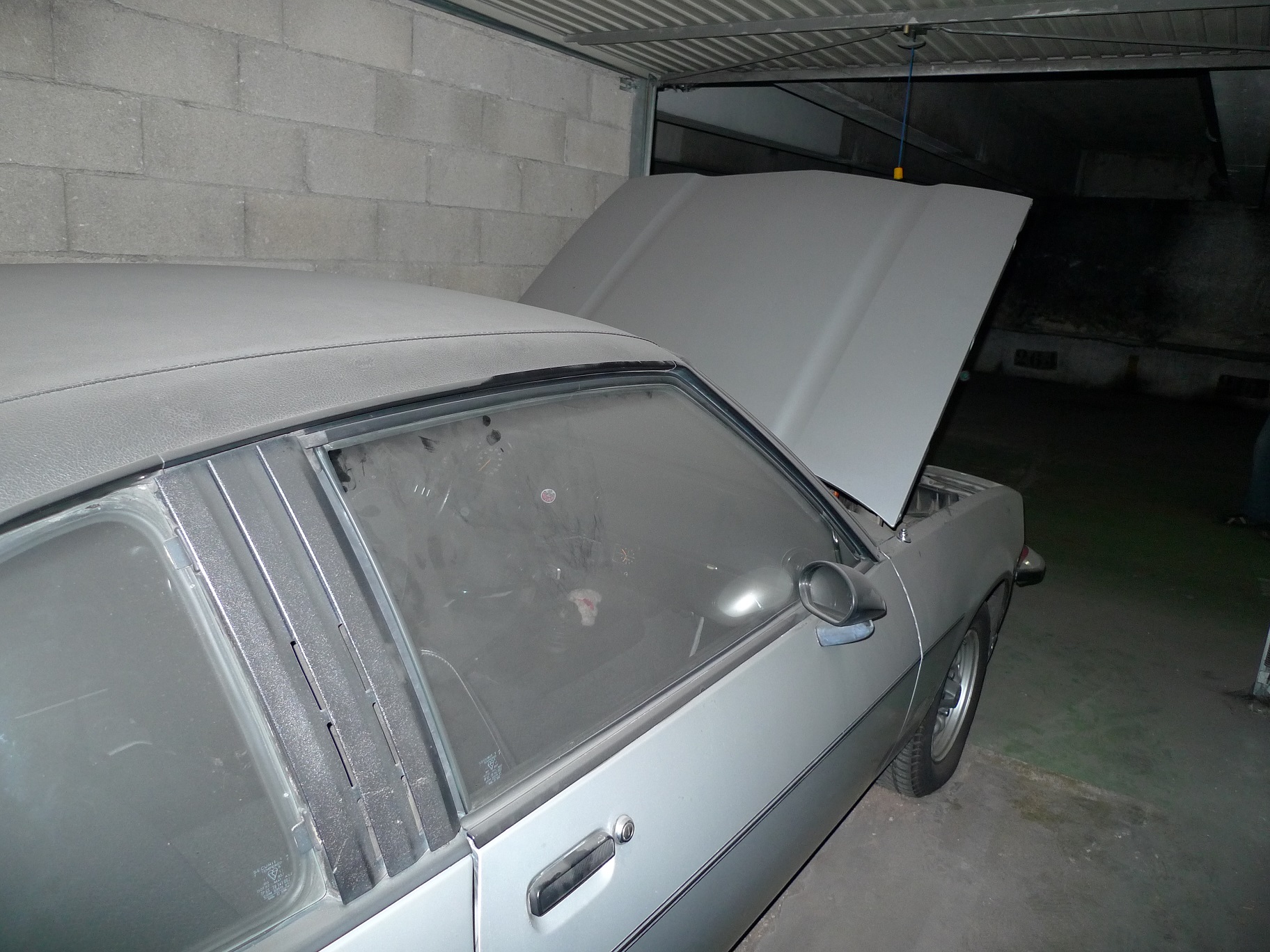

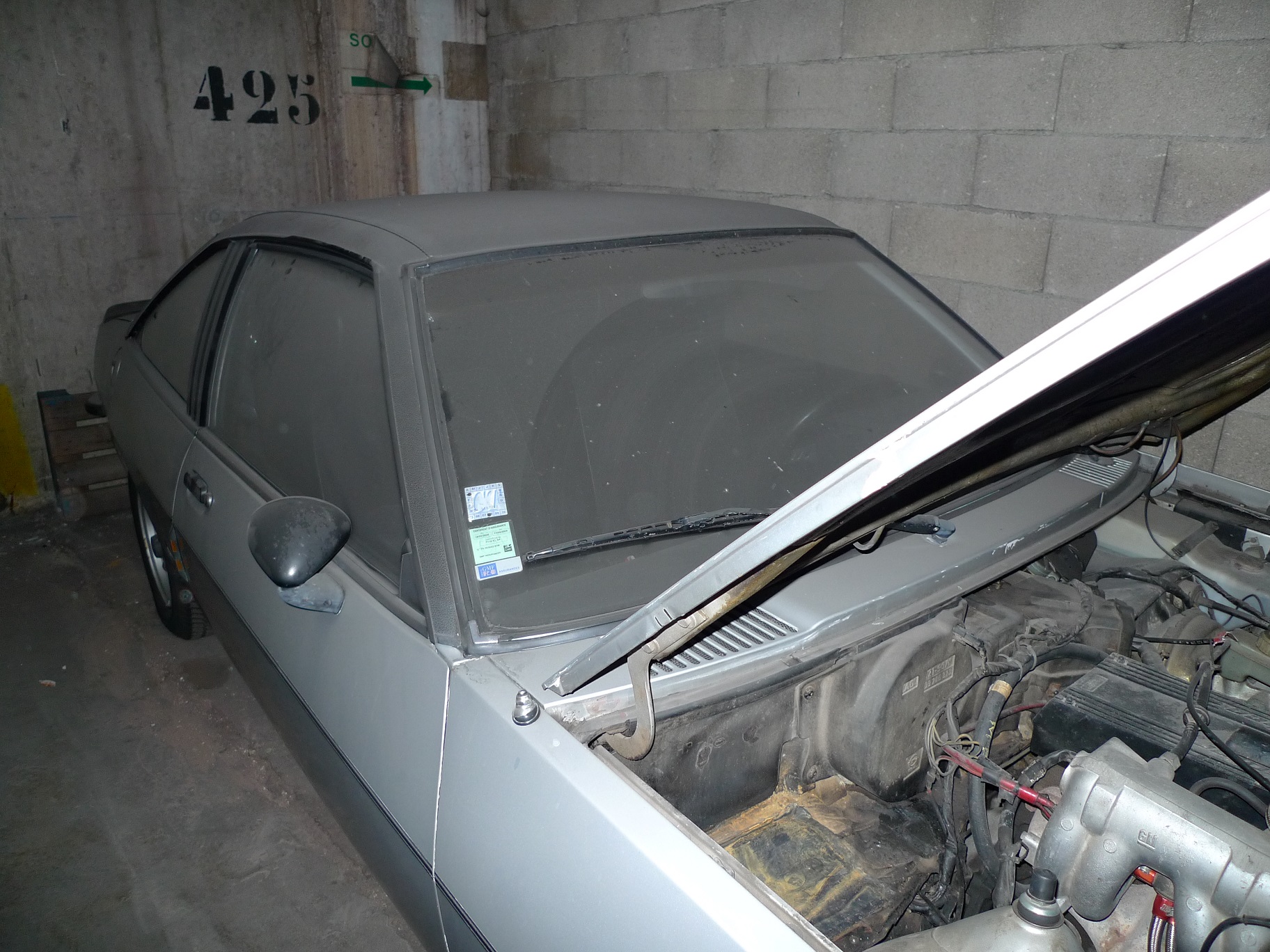

Les photos sont plus anciennes car en fait, pour diverses raisons personnelles et manque de temps, ma Manta est restée en sommeil depuis mars 2008. Et bien aujourd'hui, c'est l'heure du REVEIL et du retour à l'air libre :win:
Une batterie rechargée, une bonne rasade de 3 en 1 dans chaque trou de bougie, un peu d'eau pour laver les vitres juste ce qu'il faut, la pompe à pied pour remettre de l'air dans les pneus, un extincteur pas loin en cas de fuite d'essence inopinée,(expérience vécue) la carte bleue pour faire le plein, quelques jetons de lavage et hop !
Partie au quart de tour, la mémère. :clap: Photos :
Un petit côté Belle au Bois Dormant ou bien le retour de la Momie
A venir : petite vidange et contrôle technique par le garagiste (un nouveau pour moi mais "à l'ancienne" que je vais tester, mon fidèle et vieux mécano, lassé de la clientèle, a pris sa retraite, quitté la région et s'est remarié !)
Ce qui me contrarie et m'inquiète: :ref:le bruit de frottement dans le pont ou dans la roue arrière gauche, déjà ancien, se fait plus présent (Rron-Rron-Rron). Il couvre le bruit du moteur. C'est dangereux ? J'espère que mon nouveau garagiste (un ancien de chez Opel m'a t'il dit) pourra s'en sortir. :sic:Sinon...en route pour la clinique Luna ??A+ Gilles

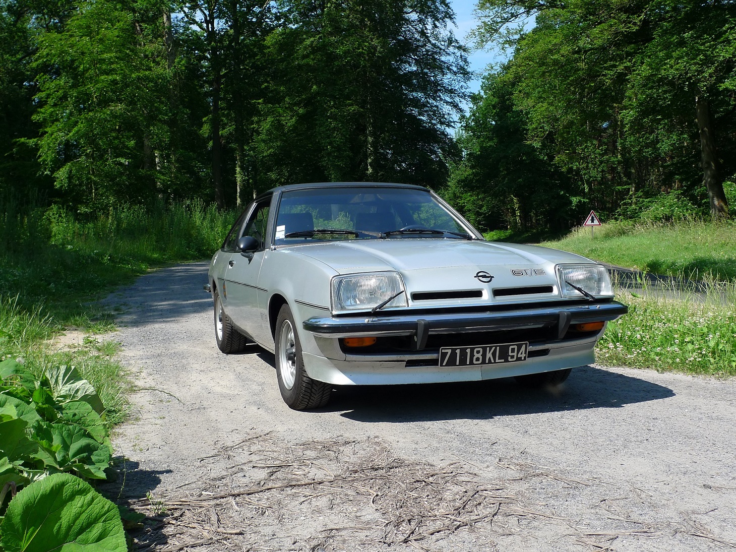

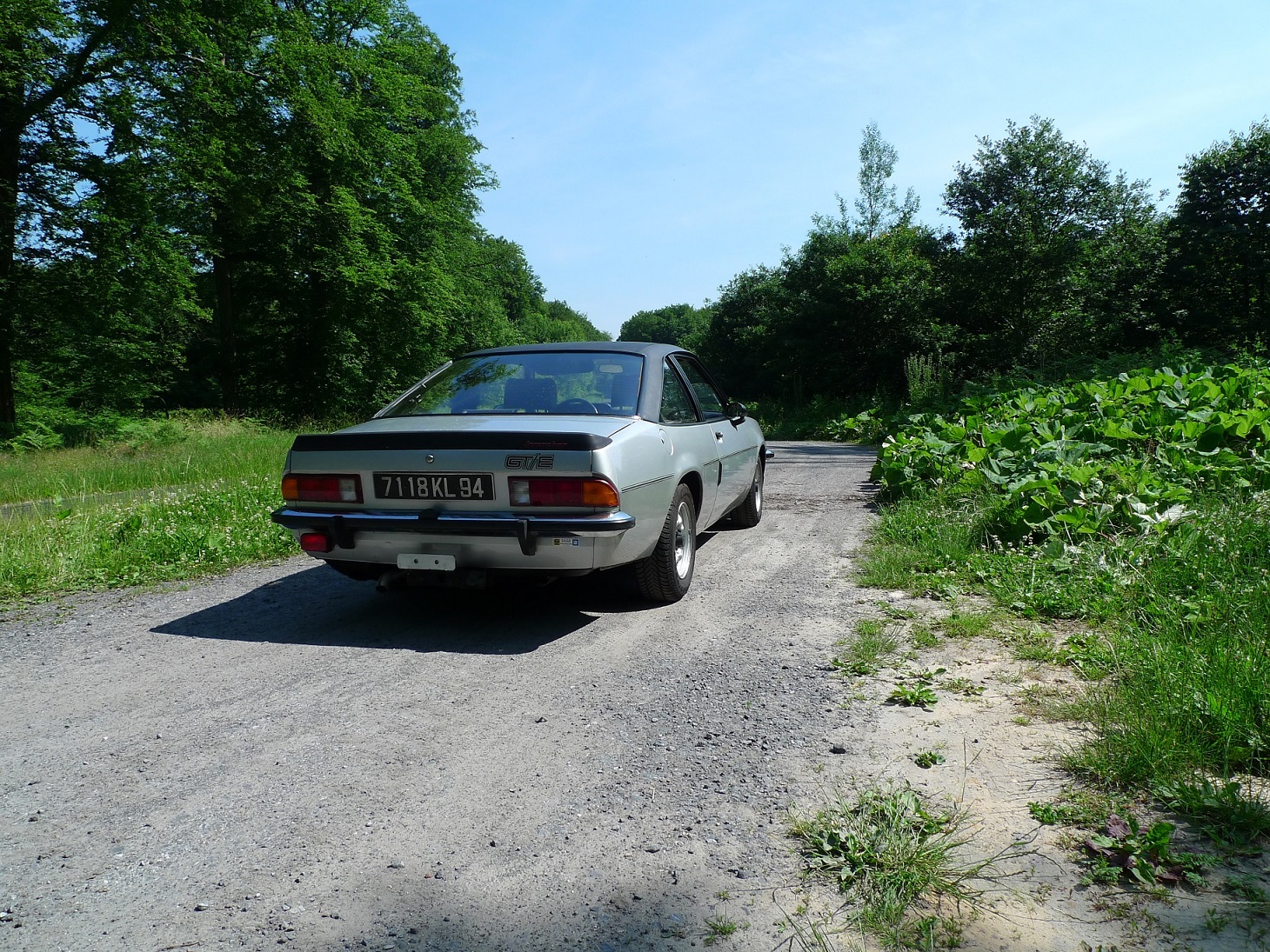

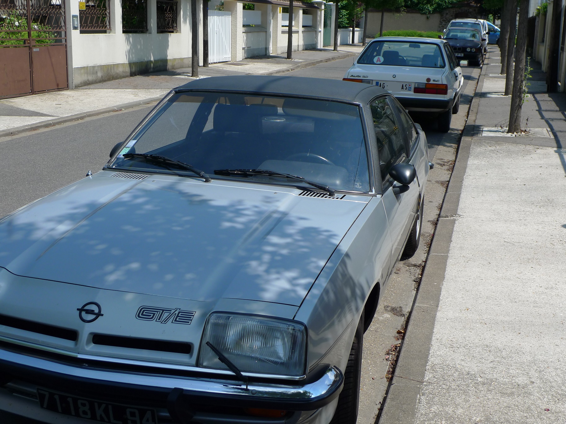

Bonsoir à tous,
Ca y est, elle a enfin repris la route.:clap:

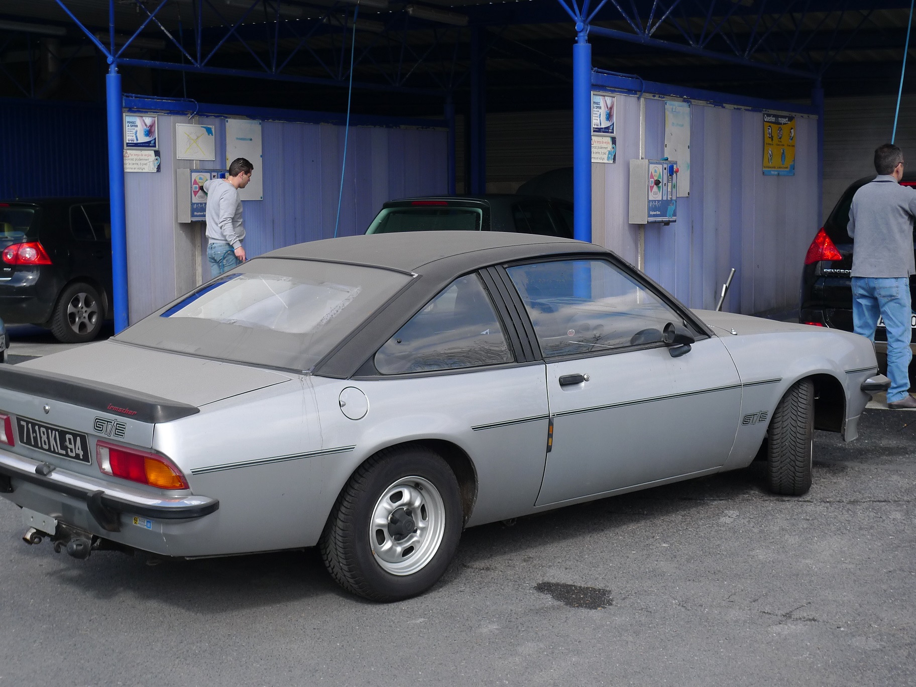

Dans l'ordre, après une bonne révision allu, carbu, vidange, niveaux, etc, un passage au CT au bilan plus que satisfaisant :
Le vilain bruit a disparu depuis le changement d'un roulement d'arbre de roue arrière. Merci Fabrice pour l'approvisionnement. :merci:
La sortie de chez le garagiste, à cause de quelques hoquets ressentis à chaud, a failli être gâchée par la faute du faisceau d'allumage, lequel a été changé aussitôt. Une source de problèmes qu'on ne soupçonne pas toujours, ce truc là. Bon, il était d'origine, c'est vrai ...
Pour se dégourdir les bielles, rien de tel que deux brefs voyages pour respirer l'air du pays. 400 bornes en 2 jours, pour voir si ça tient. RAS. On s'est même octroyé quelques petites pointes à 1XX km/h. :rouler: L'auto le demandait . A que c'était bon de rouler dans autre chose que l'insipide moderne. J'ai retrouvé avec plaisir les odeurs d'essence, la suspension raide, le moteur volontaire qui pousse toujours... quoiqu'un peu plus présent dans l'habitacle, le pont chantant dans les aigus, les vitres latérales arrières ouvertes à cause de l'absence de clim, le volant dur, le freinage spongieux, les vitesses qu'on passe soit même, les montées en régime... Photos :
