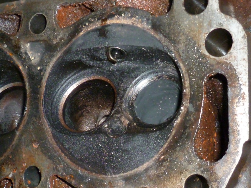

:bien: OK WIN BOS et pour ma "théorie" sur la longeur des bougie tu confirme ou pas? :84:
:hm: C'est très dangereux de donner une réponds sans avoir vu la culasse, normalement le filetage de la bougie va jusque la fin du filetage dans la culasse.
L'électrode 'masse' dépasse juste la fonderie de la culasse.
Peux tu mettre une photo ?

Voici les photos de ma culasse 1.6S(monté dans une ascona B pour rappel )pour les photos l'hebergeur d'image ZUPIMAGE.NET est super simple et en francais en plus!parce-que les autre :q culasse 1.6SImage
als
Messages : 120
Inscription : ven. 02 janv., 2015 18:39
Localisation : region centre
Message par als »
:(( saloperie de lien internet un autre essai voici ce que sa donne avec une bougie longue
