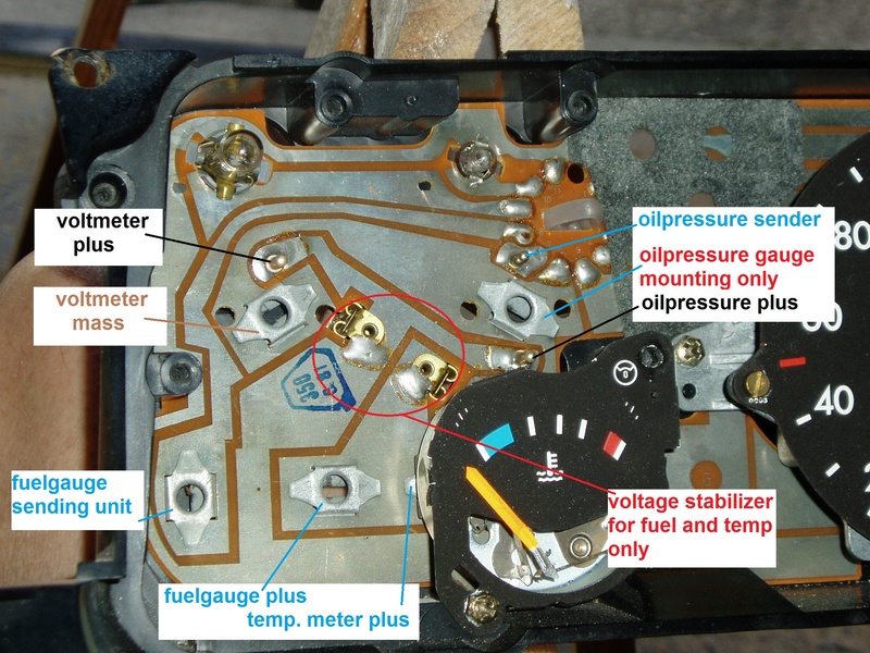

Le fil bleu va sur quelle ecrou ?
Est ce que ca peut etre celui la ce fil avec 2 liserais vert clair ?
L'autre écrou-cosse est relié à une masse, un plus ou se branche aussi sur le TDB?
Dernière modification par hugla le jeu. 25 août, 2016 13:07, modifié 1 fois.
Si tu as une sonde d'origine tu une cosse plate mâle c'est pour le voyant sur le tableau de bord, puis un écrou c'est pour le manomètre.
Les 2 fils sont quasiment identiques, pour savoir qui est qui, mets un fil à direct la masse, puis mets le contact, si le voyant s'allume c'est le fil du voyant.

Merci bien, donc 7 et 10 sur un compteur de SR.
J'attends désormais les pipes de chez risse...
C'est là ou j'ai mis en bleu 'oilpressure sender'

Ca y est mon mano dhuile marche, merci
Félicitations alors :bien:
