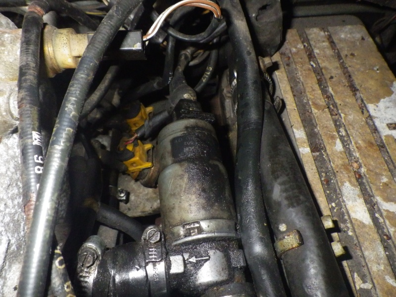

Mais non c'est une membrane amortisseur.
Le boîtier électronique que tu montres (sous le siège chauffeur) est le boitier de l'abs.
Celui d'injection est dans les pieds passager.
Tu as d'autres boîtiers sous le cache plastique près du moteur d'essuie glace côté passager.

Ce 'truc' ou 'machin' est le tiroir d'air additionnelle qui est beaucoup plus important que chez les 4 cylindres.

sur la photo de l'actuateur de ralenti (tiroir d'air additionnel était le terme pour les versions d'injection précédente) la petite durite qui va au collecteur d'admission a l'air bien fendue / déchirée.
