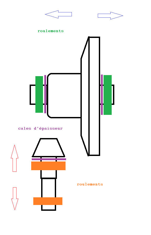

Si tout est bon avec le pont 3.67 la 'profondeur' du pignon d'attaque n'a pas besoin d'un réglage par contre la couronne aura bien besoin d'un réglage latérale il n'y a pas deux boîtiers / porte satellite pareil.
Regardes, si on fait un réglage du couple conique on commence avec le réglage 'verticale du pignon d'attaque, le reglage se fait avec de cales d'épaisseur (mauve).
Une fois que le pignon d'attaque est réglé on règle la couronne, d'abord il faut trouver l'épaisseur totale des cales de profondeur pour que les roulements coniques ont assez d'appui, après il faut partager ce paquet cales d'épaisseur entre gauche et droit pour obtenir le jeu entre 0,10 et 0,20MM entre les dents du pignon d'attaque et la couronne.

Pourquoi ? c'est la procédure normale. :oui:
Regardes le topic sur la i2000 d'Eric, là tu peux voir ce qu'il est besoin pour le faire.
