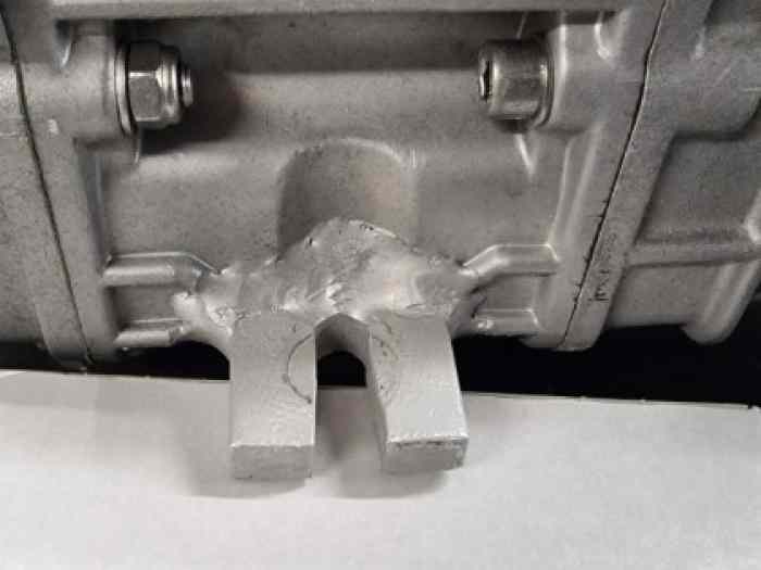

Le carter est un alliage d'aluminium / silicium et j'affirme avec certitude que ça peut être soudé sans problème avec un apport AlSi5. Bon nombre de ces boites ont souvent la patte de fixation pour le silentbloc du support cassée et sont réparées en les ressoudant, le bi-composant époxy n'est pas suffisant pour supporter les contraintes à cet endroit.
J'imagine qu'il n'a pas voulu prendre le risque de ressouder un carter assez rare et qui nécessite un minimum de précision... :ref:

ça devrait tenir pour ton cas. L'important est d'avoir une bonne étanchéité au niveau du plan de joint.
Je parle de ces pattes là, pour les contraintes. Quelques exemples de soudures :
En haut ET en bas... :
