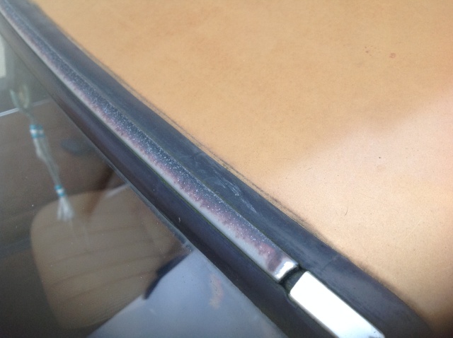

Je suppose que c'est par le pare-brise.

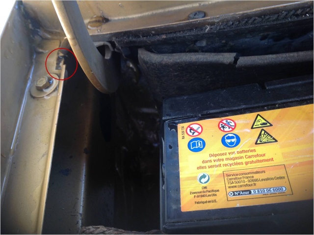

Toutefois, sur la photo, il y a des deux côtés, une échancrure, l'eau tombe dans le bac à batterie par là, ma voiture étant garée à cheval sur le trottoir, dont légèrement penchée, le côté droit levé. Je peux faire quelque chose ? Ce vide sert-il à quelque chose ?

j ai le meme soucis sur ma manta b(conception identique a l ascona b a cet endroit),cela peu venir aussi du joint de pare brise plus très étanche
La solution la plus convenable serait de réparer ton bac à batterie ou alors de le remplacer complètement car celui-ci se trouve en neuf mais cela demande quelques connaissances et d'équipements :jap: .
La partie dans ton cercle rouge n'est certainement pas la cause de ton entrée d'eau. 0 cet endroit de liaison aile/contre aile il n' y a aucune liaison avec l'interieur.
Elvis, si tu démontes la batterie qu'est ce que tu vois ?
Je ne pense pas que ton souci peut venir de l'endroit que tu as encerclé, il faut penser que l'aile est juste un bout de tôle "pour faire joli et éviter que la boue gicle par tout" (garde boue) et n'a pas d'influence sur l'étanchéité de la carrosserie.
Tu pourras fermer ce 'trou' avec un peu de "chewing-gum" ou mastique et voir ce qu'il se passe.

A surveiller,le bac à batterie,mais AUSSI de l'autre côté sous le bocal de lave glace! :jap:
Perso j'avais doublé le mien avec de la résine (fibre de verre) et une fois peint,ça résiste à l'eau et c'est invisible. :oui:

Vous avez tous raison... Mon bac à batterie est naze, mais je ne saurais pas le remplacer, alors j'ai résiné et repeint. Je pense moi aussi au joint, il a du sécher et rétrécir, vu la photo.
J'ai mis une cuvette par terre côté passager, et quand il pleut la journée, il y a un bon litre dedans.
Je pars plusieurs jours à l'étranger, j'ai donc fait le tour du pare-brise avec du scotch large pour emballage, ça colle bien, trop bien même, et je verrais si la cuvette est remplie d'eau au retour.
Mais je pense que je ferais changer ce joint.

Il a dû être rebouché là, j'ait recouvert de scotch.
Je joint a bougé, je pense qu'il est sec et plus étanche, comme dit Mantagte76. Scotché aussi..

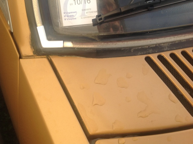

L'aérateur qui se trouve sur la carrosserie à droite, juste sous la vignette du CT... Peut-t'il être concerné, l'eau pourrait passer par là ?????

Oui,quand il pleu ou que tu lasse ta caisse,forcément l'eau passe par cette aération,mais même si elle stagne à l'endroit le plus bas (du bac à batterie) elle n'est pas sensé entrer dans l'habitacle... :sic:

ah ben vl'otchoz.. :sic: Cette aération n'est donc pas très utile. Nettoyer l'intérieur ne doit être aisé, il faut démonter, et si je bouchais tout ça ?????? :ref:
