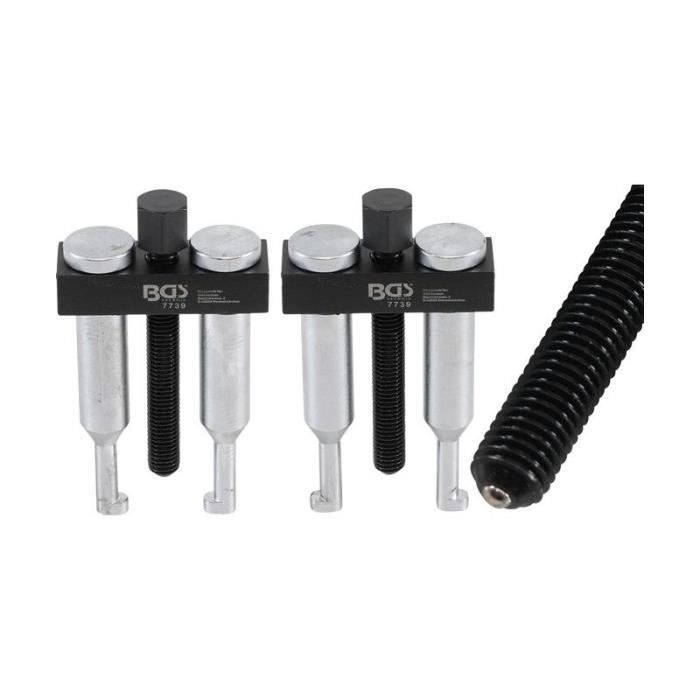

Un volant, s'il ne sort pas tout seul lorsqu'on desserre l'écrou, ça se démonte avec un outil fait maison, constitué d'un morceau de fer plat et deux tiges filetées.
Tapoter l'écrou en bout de colonne est de loin la méthode la plus efficace pour faire sauter un montage cone/cone, mais il faut faire attention. Il faut faire vibrer, pas taper pour enfoncer. Sinon une goupille métallique style tige de rivet pop est quand même plus sérieux qu'une cheville plastique pour remplacer la goupille fusible. Démontes et tu mets un truc similaire à ce que tu trouveras. En général on met de la corde à piano.

D'abitude, j'utilse mon outil pour les volants OPEL, mais il ne rentrait pas dans le moyeu de ma Kadett C.
