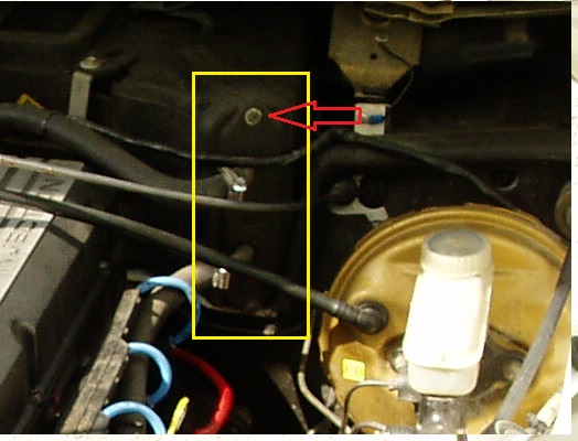

Bonjour à tous.
Question toute simple....... Existe t'il un radiateur de chauffage sue l'Ascona B ???? Si oui où se trouve t'il ?
Fred_54
Messages : 1789
Message par Fred_54 »
Suis pas un specialiste de l'ascona mais il y à certaionement un radiateur de chauffage.
sa position ?
Peut etre sous le tableau de bord, ou alors dans le compartiment moteur sous les essuies glace
Pour le trouver il suffit de suivre la durite qui passe le long du moteur, coté conducteur.
Pour le démonter il faut d'abord enlever les 2 durites, puis enlever une vis, après tu peux le retirer du tablier.
