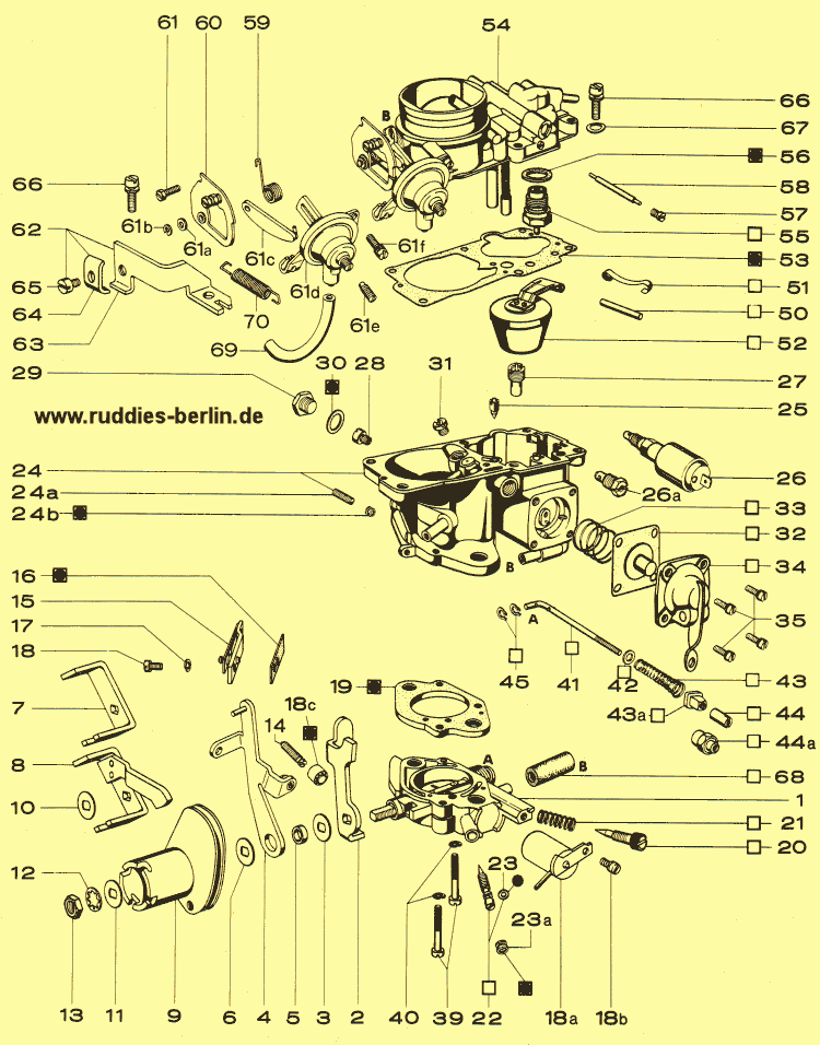

Ici un plan d'un carburateur Solex 35PDSI, la on voit sous les numéros 22 et 23 la vis.
Si ton carburateur est différent, mets une photo de cette partie du carburateur et on t'aidera.

Alors, la vis dont je parle se trouve sous le n° 54 tout en haut de la page, dans le tube qui traverse le haut du carbu et juste haut dessus de l'axe 58
Il y a une sonde apparemment que je n'ai pas sur mon carbu, c'est le numéro 26 sur la photo, et j'aurai bien l'impression qu'il viendrai dans ce tube.

Le mot "Vis d'émulsion de ralenti" ne me dit rien, c'est ma faute, mais le gicleur de ralenti est le nr. 26a ou bien le 26 (version avec valve électromagnétique).
