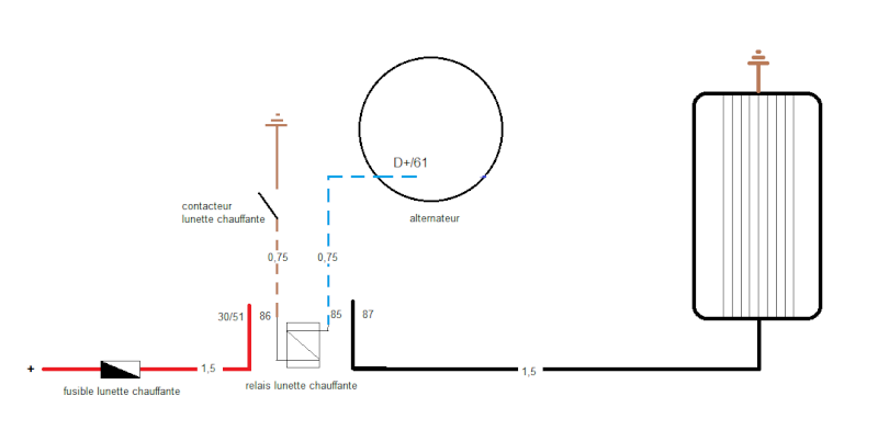

sa tombe bien con entre dans ce sujet
sur mon ascona b quand je met en route le dégivrage ,moteur tournant je voie l aiguille de mais Ampère descendre , est le voyant rouge s allume au bout de 5mn quand je l etain tout redeviens normal
j ais dejas vérifier le câblage sa semble correcte
un problème de masse ,,,,????
Voilà le schéma :jap:
