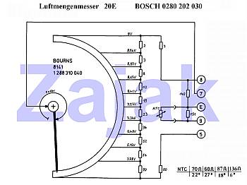

Voici, le branchement d'un débitmètre LE-tronic d'un moteur 20E, 5 broches.
En réalité ça se présente comme ça, peux tu mettre une photo de ton débitmètre ?
Je n'ai pas le schéma de branchement d'un débitmètre L-tronic du 1900GT/E donc je ne peux pas dire comment faire.
Dans tout ça il faut être sure que les valeurs des résistances branchées à la piste et la résistance de la sonde température d'air de ton débitmètre sont les mêmes que celles d'un LE-tronic, sinon le système ne fonctionnera pas.

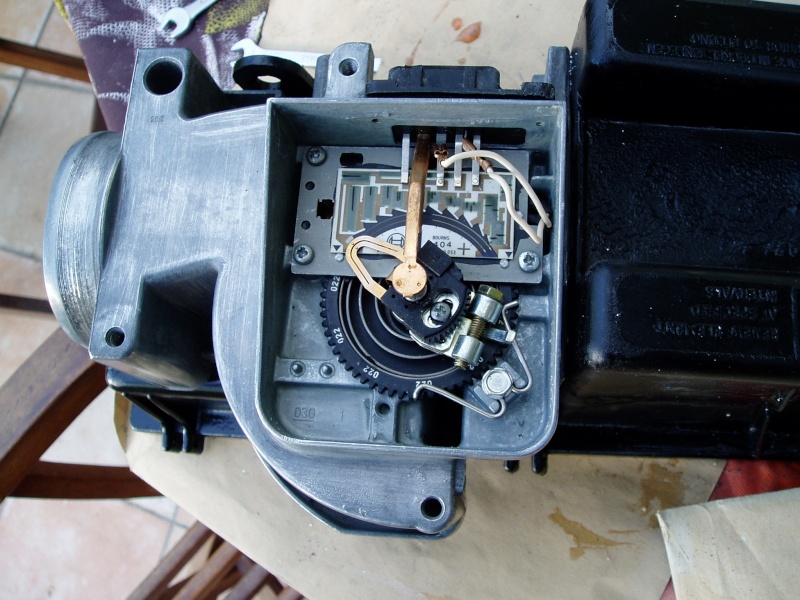

Ma 1ère idée était de changer juste le connecteur mais je n'ai pas (pour l'instant) réussi à ouvrir celui du 20E , mais vu la différence entre l'un et l'autre je vais essayer dans un 1er temps de passer toute la partie électronique du 20E dans le 1900 . Mais avant il faut en effet que je mesure toutes les résistances.
syt69
Messages : 1059
Message par syt69 »
Après démontage (étripage) de mes deux débimètres les différences sont minimes ...toutes les pièces de l'un vont dans l'autre
le 1900
le 2l qui est largement en meilleur état
les deux platines , à gauche la 2l et à droite la 1900 ont exactement le même entraxe de fixation
les deux sondes de température
les deux doigts du rhéostat ; seul le diamètre de fixation sur l'axe du volet est différent.
donc je vais passer toute la partie électronique du 2l dans le 1900 ,comme ça plus de problème de valeurs de résistances etc....
