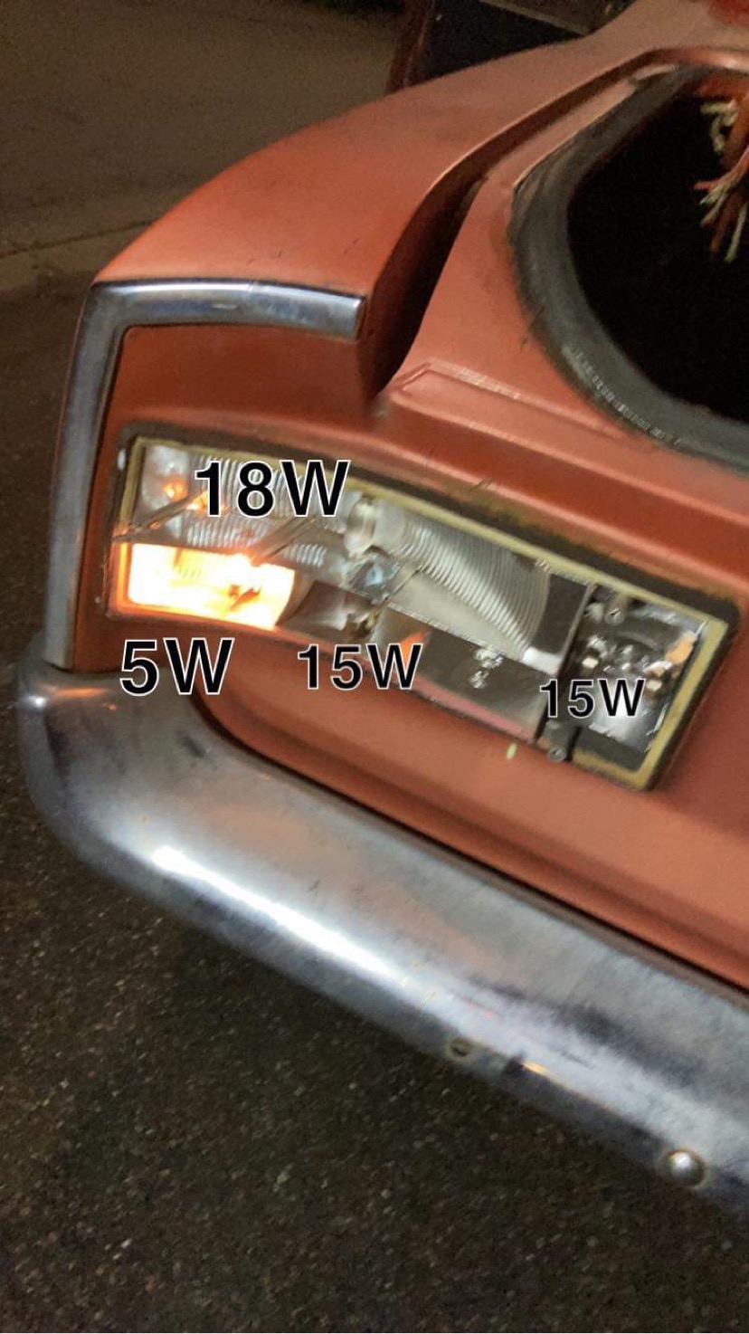

Une ampoule de feu arrière de ma commodore a lâché.j’ai regardé dans les magasin du coin rien trouvé.
Sur le net ça se trouve mais les frais de port sont énormes ( près de 10 euros en moyenne) pour des ampoules à deux euros.Vous les trouvez où les votres ?

C'est une ampoule, classique?
Si oui, les centres auto de grande surface, Norauto, Leclerc auto, Etc...
Sans compter les centres AD...
Re: Ampoule feu de recul
Oui, à baïonnette 21W.

21w Heu! Sur l’ampoule que j’ai démonté il est inscrit 12v 15 w
Ce n’etait pas la bonne qui était montée ou ça n’a pas d’importance.
C'est 5W pour les feux AR et 21W pour les clignotants, feux stop et feux MA.
15W est très ancien, si le montage à l'origine était 15W on peut les remplacer par des 21W.
