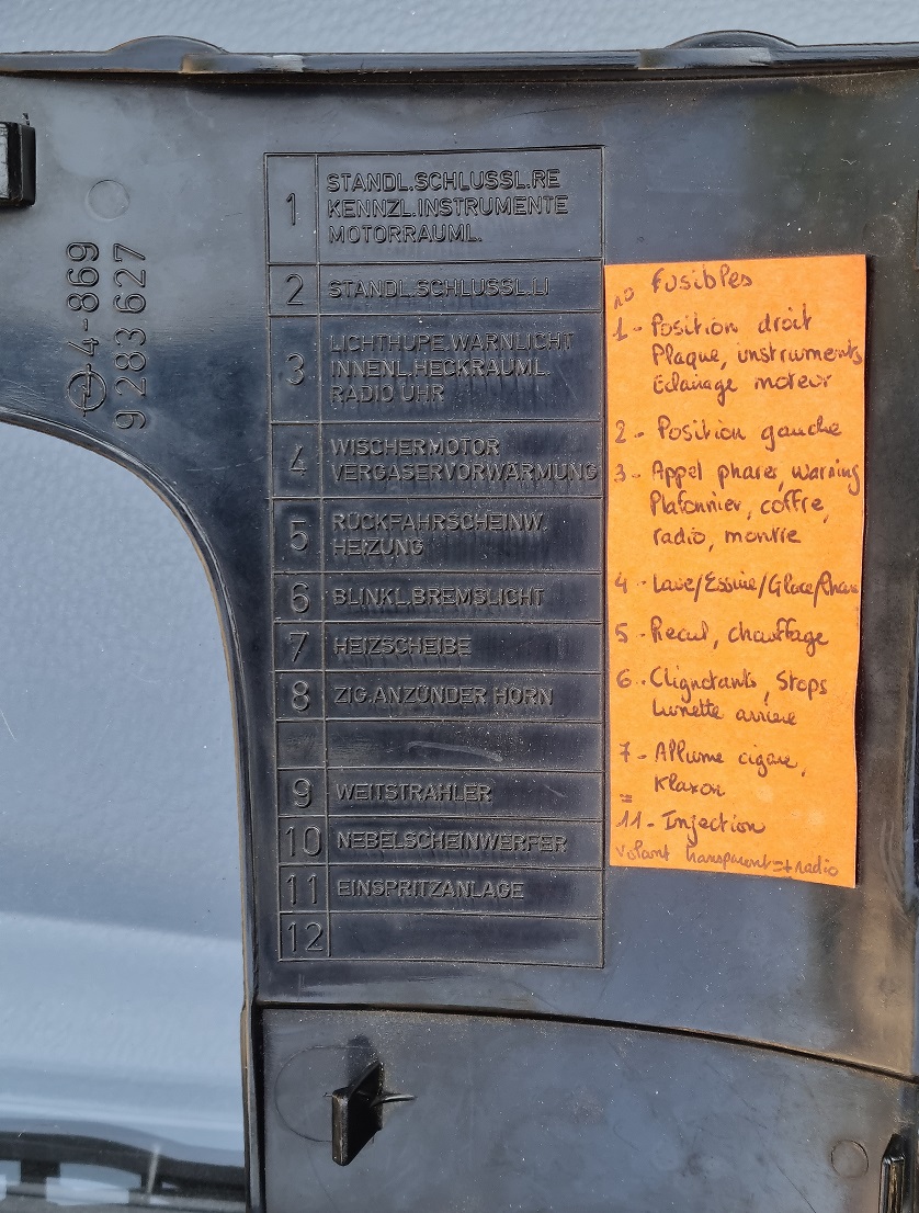

Les indications moulées à l'intérieur du couvercle en plastique, en allemand (que je ne comprenais pas, c'était bien avant Google), autre chose, et même pas conforme à la réalité :

C'est pour cela que, par précaution, j'avais ré-indentifié toutes les circuits protégés par chaque fusible, en les ôtant un à un et en observant les circuits tombés avant de consigner tout ça dans le couvercle, Cf. le bristol orange. Tout ça, c'était ... en 1979.
