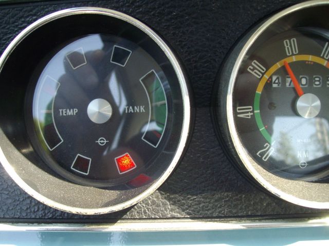

sur ma kadett B , ce voyant reste allumé , c'est quoi ?
la charge de la batterie ? les freins ?
je vois que ta jauge d'essence est en fin de réservoir; peut-être ça mais ça serait un peu tôt, et pas sûr qu'à l'époque il y avait un voyant pour la reserve de carburant...
Non apparement, l'aiguille de la jauge d'essence est en plein milieu donc ce n'est pas ça et les Opel anciennes de cette époque était dépourvue de voyant avertisseur pour le niveau de carburant.

Nouvelle info , la voiture ne démarre plus ; batterie à plat
donc je suppose que 'est le voyant de charge !

:oui: avant 1975 rouge = batterie et orange = huille :ref:
source rta manta a et como a

C'est le voyant de batterie.
Dadeus
Messages : 1217
Localisation : Béziers
Message par Dadeus »
Dans l'Expert Automobile de la Kadett B, il y a tout le schéma de câblage avec les lampes, voyant, ... Je peux te le scanner si ça t'intéresse.
Tu es bon pour une révision de l'alternateur... :cou:
