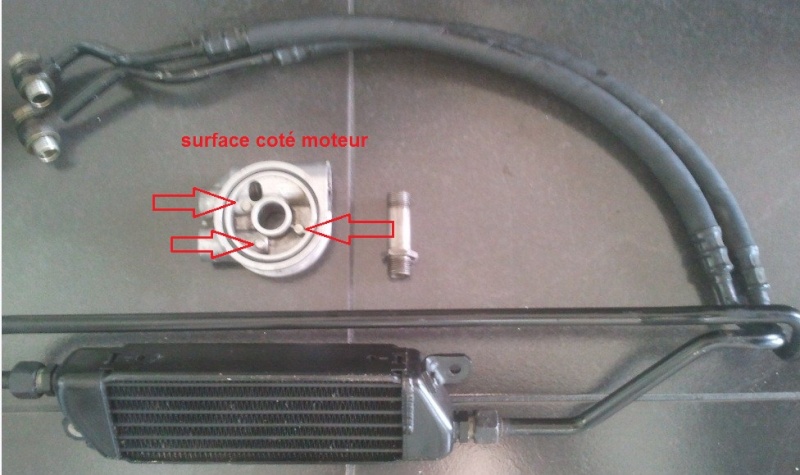

Je vois le problème, pas possible de réduire la hauteur de ces 'butonios' ?

Oui voila.
Si, possible a coup de disqueuse mais en jouant un peu il s'est mis droit donc c'est bon.
Le moteur tourne nikel :oui:

wim bos a écrit : mar. 14 août, 2012 10:59:84:
Ma plaque sandwich n'a pas des encoches, elle a une surface avec un joint qui va coté moteur, l'autre joint est celui du filtre.
Tu as ça sur qu'elle voiture Wim ? Sur la Manta?? Elle proviens de quel véhicule??
Les plaques sandwich des OHC ont ces encoches :oui:
C'est une pièce "universelle" que j'ai sur la Manta.
C'est que le petit tube du centre qui change selon le filetage du filtre.

:+1: J'en ai une de chez GT2i,mais tu peux en trouver sur les CIH6 30E...par exemple. :jap:
Oui, bien-sûre, j'avais commandé un kit, ça coûtait € 125,- ? là tout est neuf, on peut l'installer comme on veut et pas des surprises.
