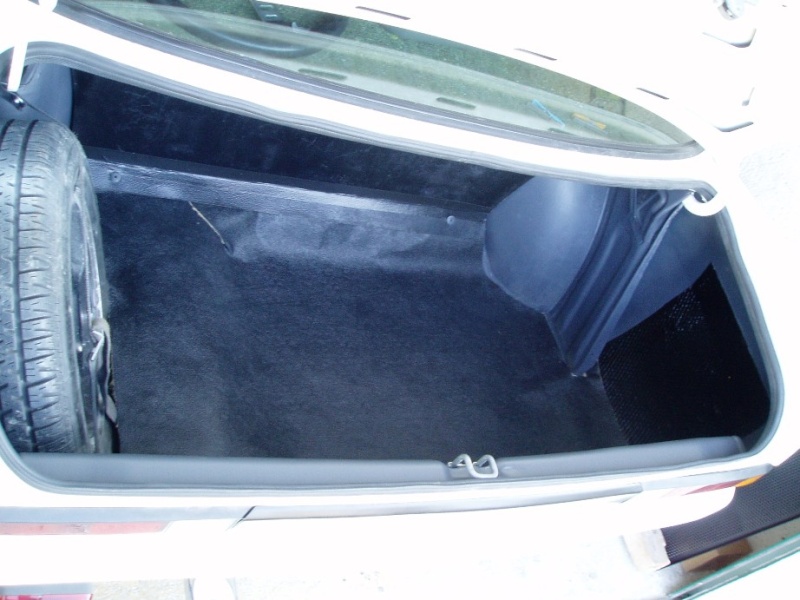

Eric M a écrit : mar. 14 mai, 2013 10:22Oui, ça limite les résonnances, mais par exemple, ici où il fait très chaud l'été, il ne faut rien laisser dans la malle au risque de marquer le bitume, voire coller les objets...
Mais dessus la matière goudronné il y a le tapis de coffre.
Comme tu as pu voir j'ai mis cette matière goudronne de chez 'le comptoir du carrossier' et la dessus il y a le tapis qui vient aussi de chez eux.
Le résultat est ça.
Seulement, il ne faut plus toucher aux flexibles de l'essence ! :q
