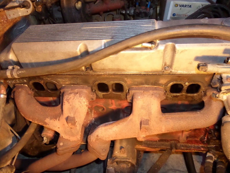

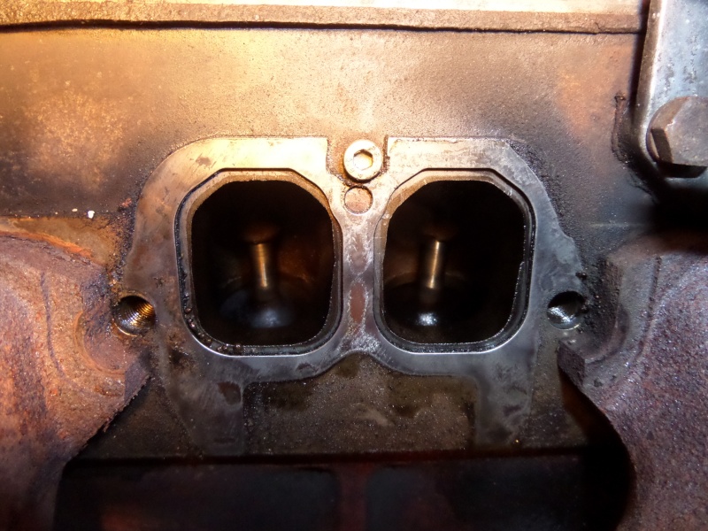

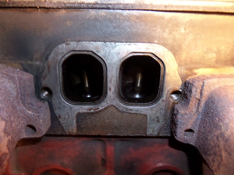

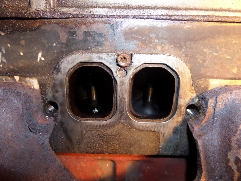

On prépare les Ecuyers.
Démontage de la pipe d'injection pour remplacement de tous les flexibles caoutchoucs.
Cylindres 6-5
Cylindres 4-3
Cylindres 2-1
Les admissions m'ont l'air humides.
Je soupçonne une mauvais fermeture des injecteurs.
Je vais les faire nettoyer aux ultrasons.

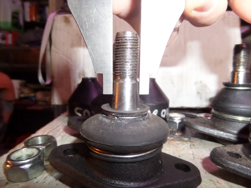

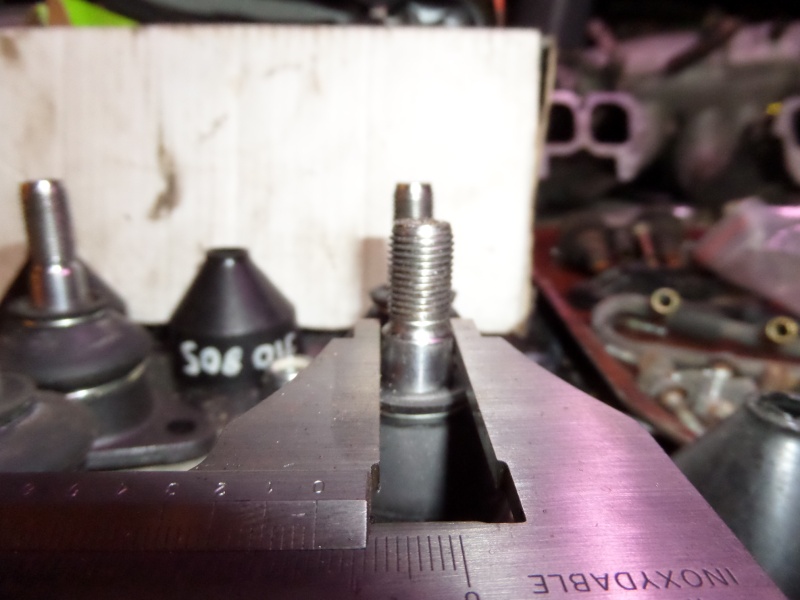

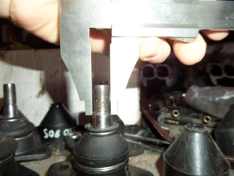

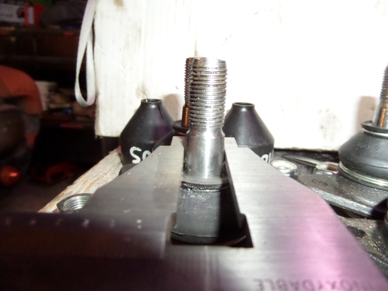

Pour tous les possesseurs de Rekord C et Commodore A, faites attention lorsque vous commandez vos rotules supérieures.
Il existe deux modèles et j'en ai fait les frais.
Les voici.
Avec un pied à coulisse, pour vous montrer la différence qui n'est pas flagrante à l'œil nu.
Je n'ai fait que reporter le pied d'une rotule à une autre.
On voit bien l'écart de diamètre du cône.
Les voici.
