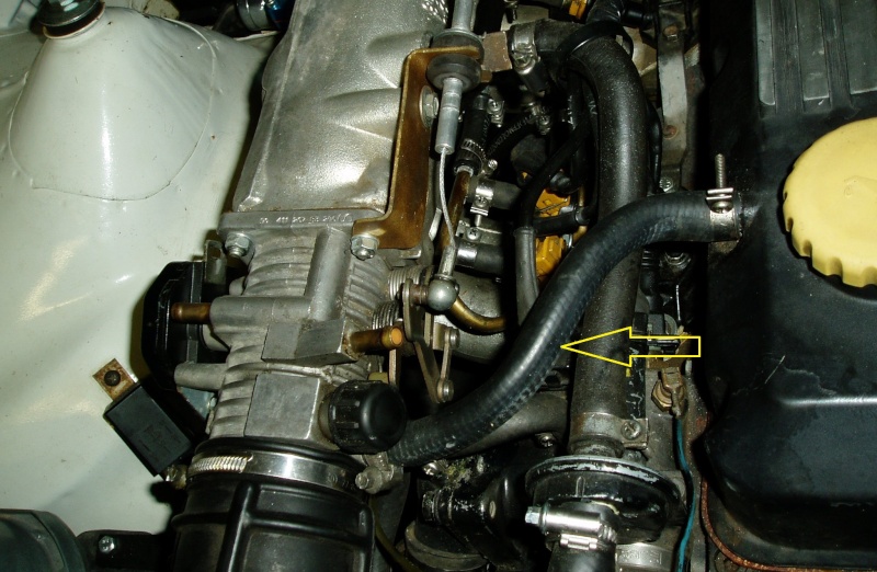

En cas de montage d'origine le petit est branché au collecteur d'admission, le grand au filtre à air, tout les deux sont en dépression donc aspirent.
