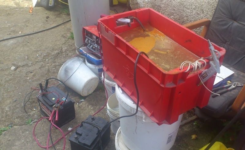

essaye l'electrolyse pour virer toute la rouille de l'interieur :84:

Electrolyse
