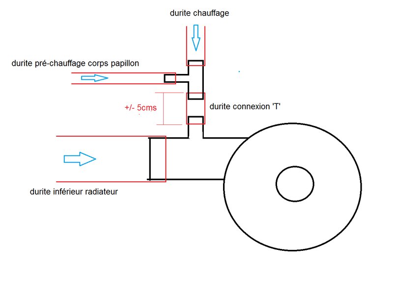

Mais sur la pompe CIH le gros manchon arrive au centre de la pompe, là ou se crée la dépression, c'est donc l'aspiration et non le refoulement (sortie).
Je voudrais bien voir ça sur une photo, à défaut de pouvoir le voir en vrai.
Pas de photo disponible, je suis à 150 de la Manta, mais ici un plan.
OK merci Wim.
Pour info, l'entrée de la pompe ne sera pas liée au radiateur, mais au boitier d'eau, pas la petite durite coudée. ;)
