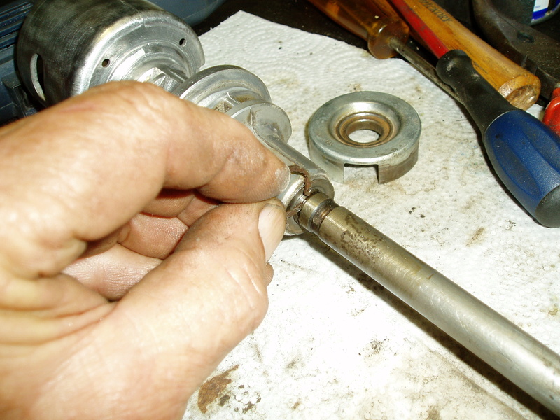

Pas mal de jeu................ c'est combien ? 1MM ?

Non plutôt 15 MM à la verticale je parle
C'est beaucoup trop !
Je pense qu'il manque ce clips.

Merci wim j ai bien ce clip s il i à juste au dessus une rondelles de 1MM mais elle est complètement tordu je vais la replacer comment enlever la coupelle du dessus présente sur ta photo ?? J ai enlever le clips mai elle ne vient pas je vois qu'il i à un détrompeur j'ai pas voulu forces à tu une astuce ?? La rondelles que je comte remplacer combien fait son épaisseur d origine ???

FACO62 a écrit : jeu. 03 nov., 2016 17:54j ai bien ce clip s il i à juste au dessus une rondelles de 1MM mais elle est complètement tordu je vais la replacer
L'épaisseur de cette rondelle est quelques dixièmes.
FACO62 a écrit : jeu. 03 nov., 2016 17:54comment enlever la coupelle du dessus présente sur ta photo ??
Une coupelle ??
FACO62 a écrit : jeu. 03 nov., 2016 17:54 J ai enlever le clips mai elle ne vient pas je vois qu'il i à un détrompeur j'ai pas voulu forces à tu une astuce ??
Un détrompeur ?
Tu disais que tu as un jeu de 15MM, ce jeu est ou, c'est l'arbre avec le doigt que tu peux monter 15MM ? si c'est le cas tu devrais vérifier la vis au centre de l'arbre dessous le feutre.

voila tous les morceaux et pièces que tu dois avoir
attention à la mini clavette (dans le circlips à droite) elle vient se loger dans la rainure de l'axe pour immobiliser le disque avec les 4 lumières.
