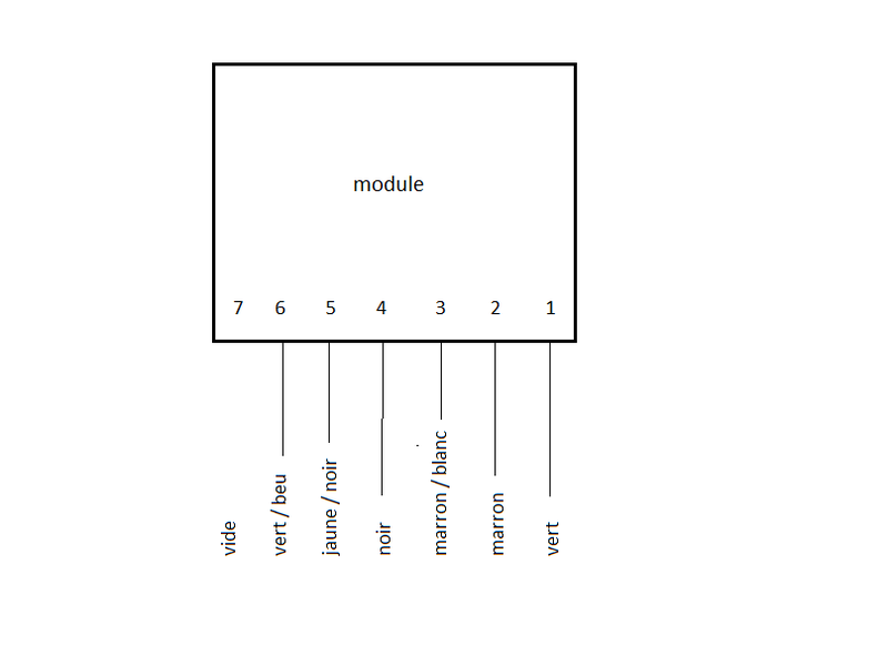

juste une petite question en rapport avec ce sujet, est-ce que quelqu'un aurait une photo des fils  ou le schéma du câblage qui va de la tête d'allumeur au module d'allumage? j'ai égaré le mien et je voudrais en refaire un.merci

merci Wim :) , en fait, pour être + précis, il me faut les emplacements des différents fils sur les bornes ;)

docileoliver
Messages : 251
Inscription : mar. 04 janv., 2011 09:13
Message par docileoliver »

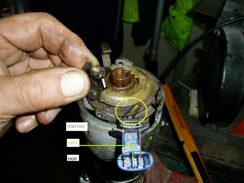

super, vais pouvoir m'attaquer à ça. si je peux encore abuser un peu, comment sont placés les fils sur la tête d'allumeur? (comme ça j'ai le schéma complet qui pourra servir à d'autres)

C'est un bloc fermé, mais en regardant la photo ci dessous je dirai:

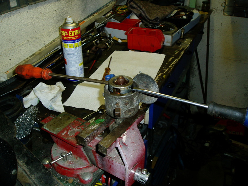

attention à la mini clavette (dans le circlips à droite) elle vient se loger dans la rainure de l'axe pour immobiliser le disque avec les 4 lumières.
justement comment faire pour enlever cette clavette je n arrive pas a enlever le disque a 4 lumiere ??

Enlever le disque avec les 4 lumières se fait comme ça, mais avec prudence ne déformes pas le disque.
Et comme tu le disais; attention de ne pas perdre le petit axe !
