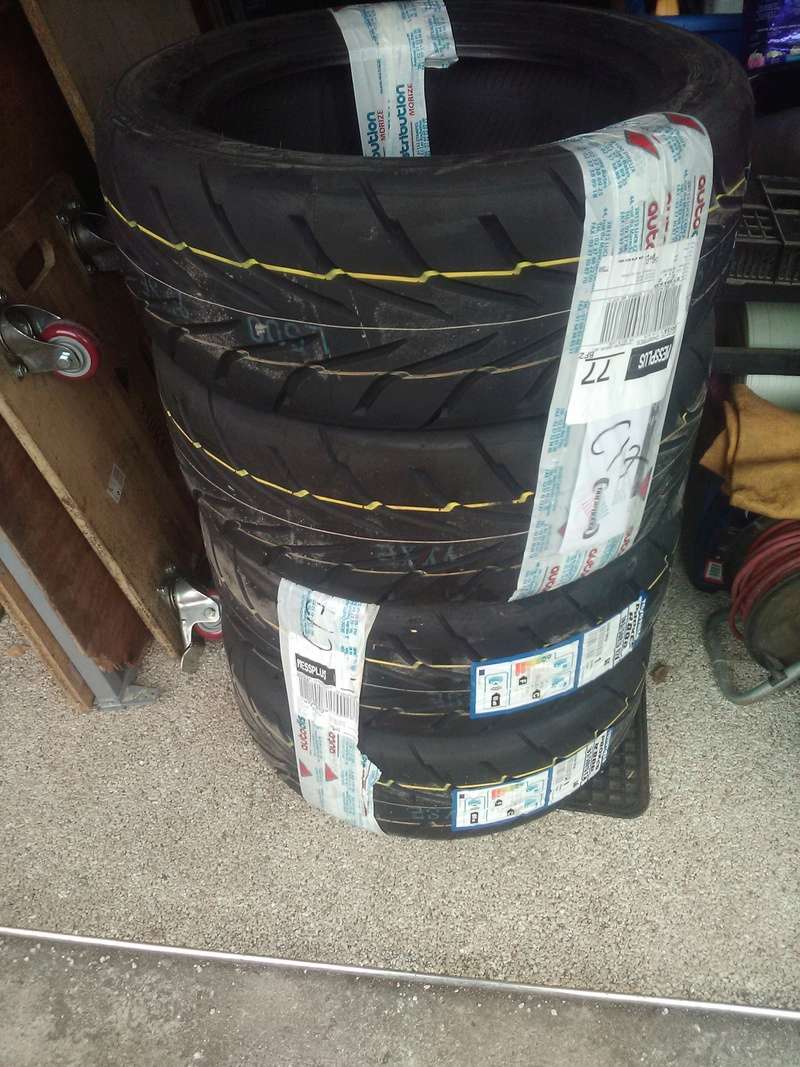

Ouais... fini la glisse avec ces pneus. C'est du scotch
Mais comme ça tient, ça fond à vu d’œil.

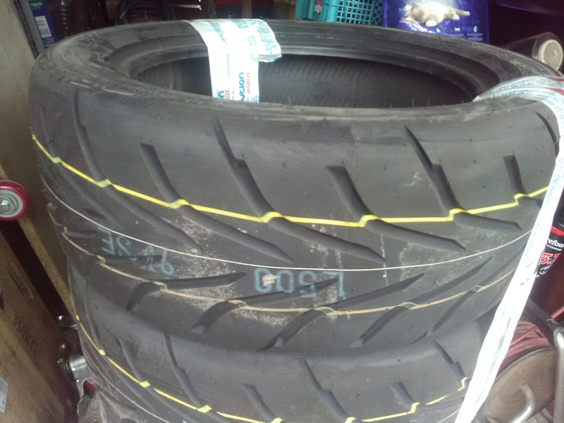

ouaip je dirait que pour un peut plus de longévité il faut ceux la
http://www.allopneus.com/TOYO-PROXES-T1-R-195-50r15-82v
mais bon en conduite normale les r888ggg ne doives pas trop bouger non plus
a suivre donc
et l’idéale pour respecter la circonférence d'origine il faudrait des
195/60/15 =615mm ou 215/55/15 =617mm
origine 165/80/14 =620mm
a suivre donc

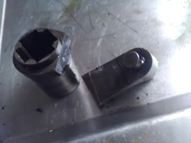

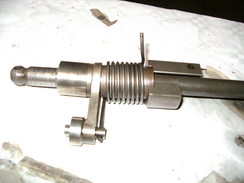

Redémontage et une inattention m'a fait oublier de sortir la pièce avec le galet et le ressort sur la tige de sélection.
Crac.
Crac.

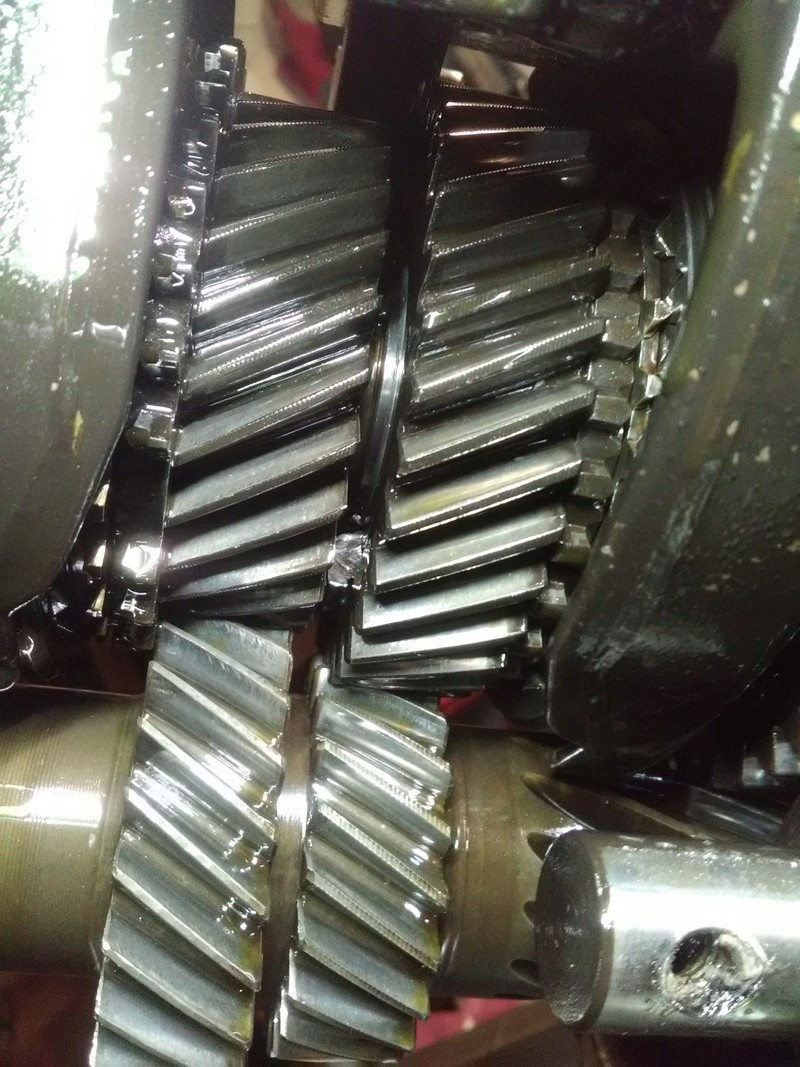

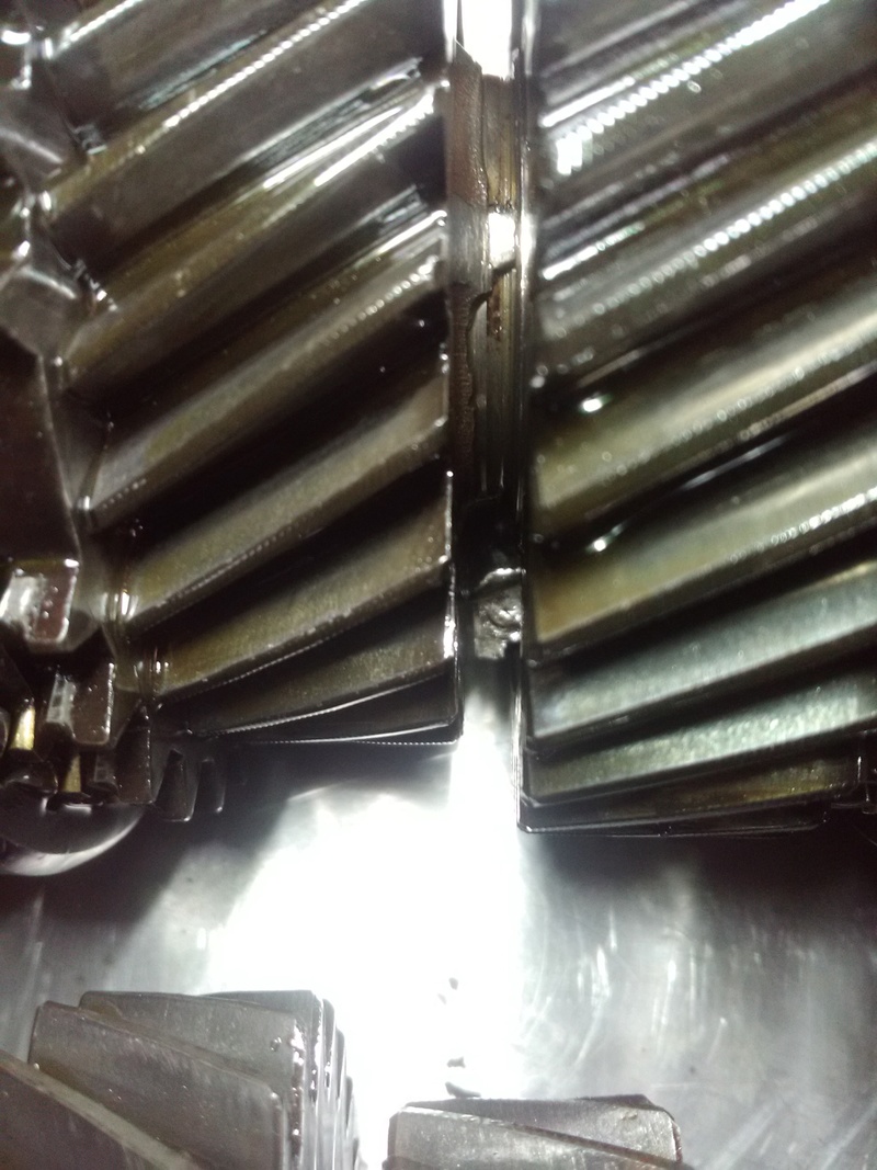

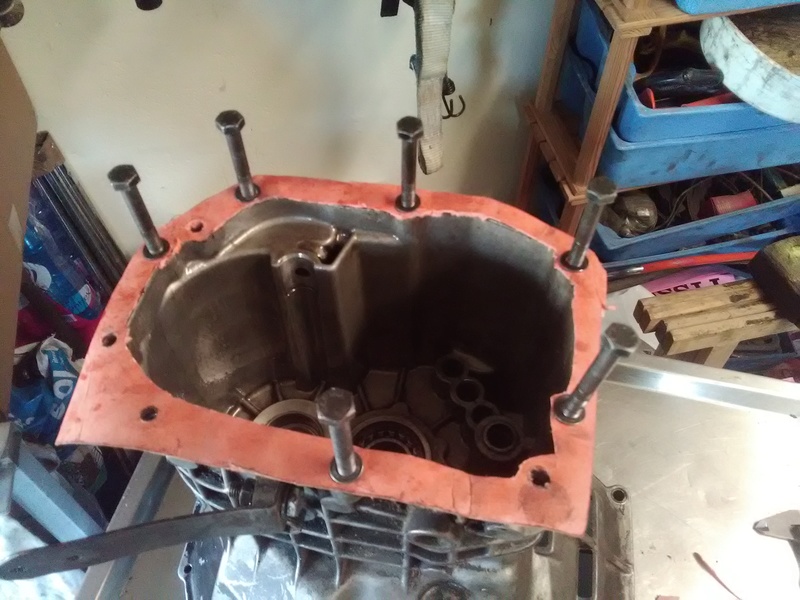

alors que les carters sont montés sans joints, j'ai confectionné un joint en 0.6 m/m pour donner un jeu longitudinal au train de pignons.

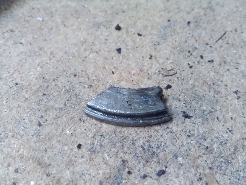

On voit sur cette photo, la rondelle cassée

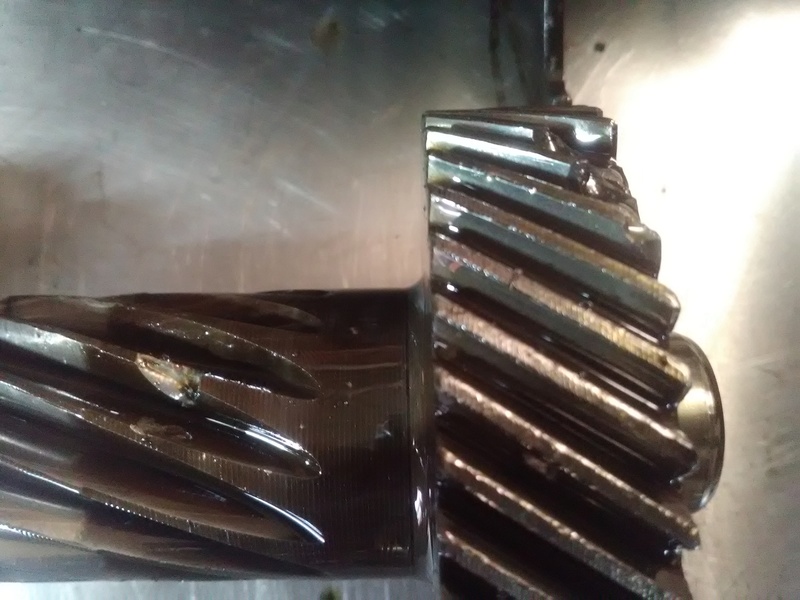

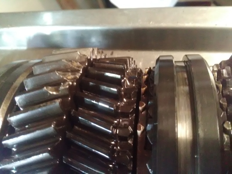

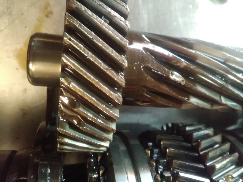

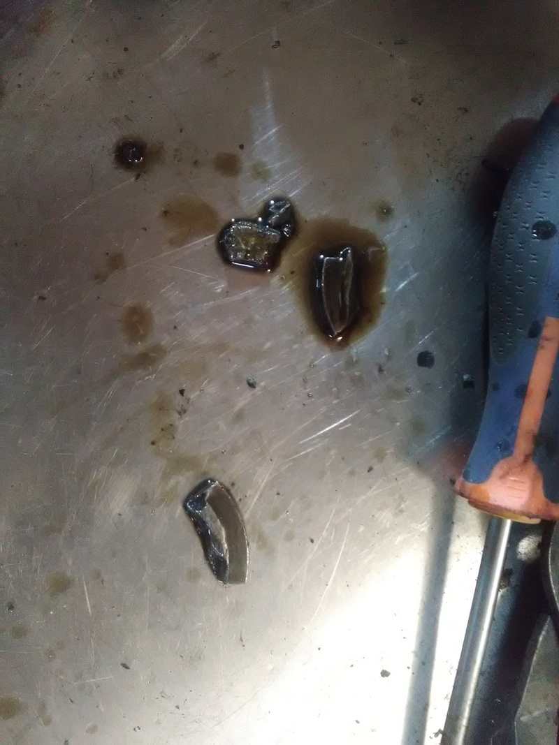

Du fait que j'ai cassé la pièce galet/ressort de l'axe de sélection, j'ai démonté la boite cassé pour récupérer cette pièce.
Et je me suis dit, je change la rondelle et je remonte l'ancienne boite.
C'était sans compter aux dégâts causés par les débris métalliques sur les pignons.
Donc plus question de se servir de cette boite, sauf pour les pièces telles que pignons, roulements, ressorts, bagues de synchro et autres pièces réutilisables.
Si je n'arrive pas à remonter cette boite de façon libre, je remonterai une boite GM4 renforcée de Diplomat.
Faut que ça tourne pour le 19 mars pour Dijon Prenois.
Après contrôles, la boite va être remontée.
Si elle serre encore, je laisse tomber pour plus tard.
A suivre

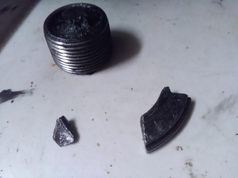

Merci à l'aimant du bouchon de vidange de la Getrag.
La boite aurait explosé si il n'avait pas été présent, cet aimant
