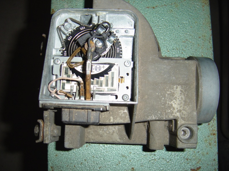

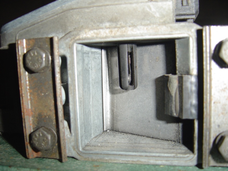

pierre54 a écrit : lun. 25 juin, 2018 12:24Quelque chose que je n'ai pas mentionné.
Il arrive de temps en temps qu'au ralenti, il y ait une pièce qui vibre/claque dans le débimètre. Le volet certainement. Avant le monter, je l'avais décrassé à l'essence à l'intérieur. Quels sont les défauts possibles du débimètre, et quels sont leurs incidences?
Oui le volet peut claquer selon les appels du moteur, mais cela confirme qu'il y a un soucis, en fonctionnement normal, il ne claque pas...
pour l'essence à l'intérieur, pas une très bonne idée, car il y a une sonde intégrée de température d'air (elle modifie la valeur que renvoie le débitmètre au calculateur, elle n'envoie pas de valeur directement au calculateur). Elle n'apprécie pas vraiment l'essence...
Wim parle du cache enlevé sur le boitier et qui te permettrait de voir cela :
