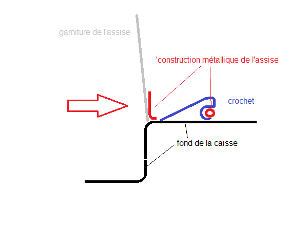

Salut tout le monde, j'aimerais savoir comment se retire la banquette arrière et le dossier sur une rekord E. Il me semblait que c'était juste clipsé avec une sorte de ressort palt et qu'en tirant vers le haut ça venait...mais apparemment non :)
Si quelqu'un a la technique
merci
"Pied de biche" :muah:
Il faut d'abord enlever l'assise de la banquette, ça se fait en repoussant l’extrême bas de l'assise vers l'arrière.
Il y a sur le bas de la caisse à env. 30cms de chaque extrémité de la banquette un crochet, la construction métallique de l'assise est accroché par là.
Après avoir décroché l'assise aux deux coté on la soulève à l'avant et la partie arrière glisse tout seul de dessous le dossier.
Le dossier est tenu par une languette à chaque coté tout à fait en bas.

Super merci Wim :402:
En fait je faisais bien mais dans le mauvais sens :grr:
