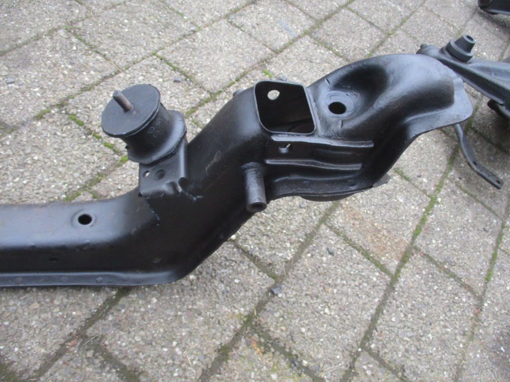

Et voila ..... pour la traverse qui va sur la manta . silent blocs vissés et legerement décalés vers l'avant . on les voit dans un des liens de wim boss . Pour info il en restaient quelqu'un sur ebay a 30 € .

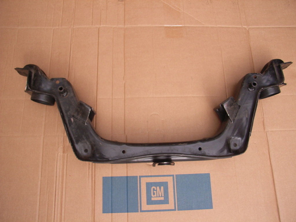

traverse .
Sur tes photos on voit plutôt les fixations à la carrosserie, je pense que ces photos disent plus.
Ici on voit bien les pattes à l'ancien avec les silentblocs.
Je pense que Jay pourra dire quelque chose.
Messages : 6503
sur la voiture de Dude c'est bien l'ancienne version, sans platines soudée et avec les silent blocs correspondants que dr-Manta vend à prix d'or.
tu as été bien avisé d'en trouver à 30 euros :bien:
c'est donc la même configuration que sur la mienne.

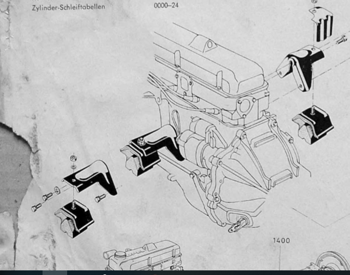

mais sur la vue de Wim, ce ne sont ni les bons silent blocs ni les bonnes pattes de fixation

il y en a encore a vendre si tu veux mantaluke . Oui dans ma traverse il y a un simple trou , rien de soudé , donc une tige filtée sort du silent bloc , on la rentre dans le trou et on fixe avec un écrou , une opération quasi impossible sans avoir mis a nu la traverse et retiré le ressort de suspension .... :pfff:
Si tu pouvais me faire une photo des fixations de ton moteur j'y verrai plus clair .
merci :jap:
