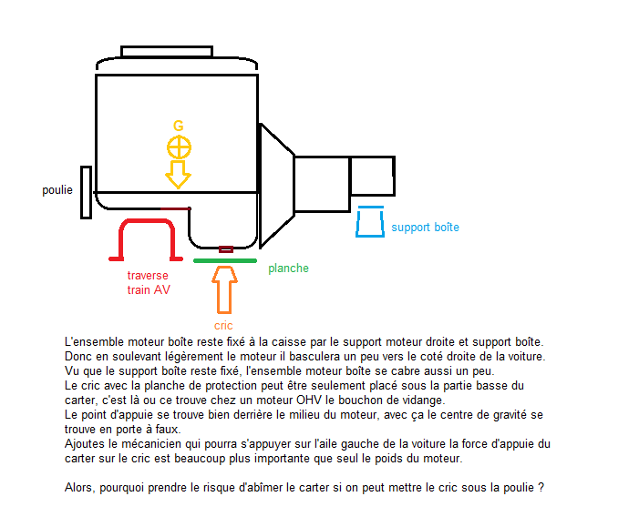

wim bos a écrit : jeu. 22 oct., 2020 04:03Voici mon explication:
Par contre si on a un moteur, enlevé de la voiture, à déplacer il n'y a aucun problème pour le poser sur un cric rouleur.
bonjour,
pour faite suite a cette expilcation très claire, j'ai une question :
- peux t'on lever l'arrière d'une Manta en mettant un cric (rouleur ou autre) sous le carter du pont arrière ?
merci d'avance, car j'hésite à le faire :sic:

Message par Michel de Belgique »
Pont arrière rigide et en principe très solide !
bat
C'est bien ça, on dirait que c'est fait pour.
