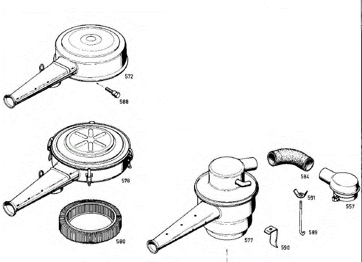

Il y avait plusieurs types de filtre à air, voici une page de catalogue pièces détachées Rekord C.
Nr. 572 est le filtre habituel, c'est un filtre à sec avec une laine d'acier comme matière filtrant, ces filtres devraient être lavés en les mettant dans un bain d'essence, puis laisser couler, souffler à l'air comprimée et après huiler.
Nr. 578 est donc le filtre comme tu as, ce type de filtre est devenu commun chez Opel avec l'arrivée des Manta et Ascona A (1970) la cartouche doit être changé chaque 40.000kms (sous conditions normales)
Nr.577 est un filtre à bain d'huile, c'est uniquement utilisé dans les pays poussiéreux, la partie basse est remplit avec d'huile (SAE30) et c'est là ou les particules se posent.
Nettoyage, lavage et changement d'huile chaque 10.000kms

Si tu as le filtre 572 tu n'as pas un élément échangeable, tout est fermé.
