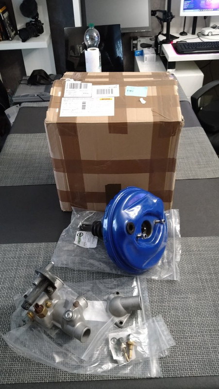

Salut les amis , un peu de nouvelles .
Suite à mon problème de starter qui ne prend pas , j'avais changé l'injecteur de départ à froid et vérifié le volet aussi et ça n'a rien changé .
J'ai donc recherché les sondes thermiques et autres mais quasiment introuvables ou à des prix à plus de 150€ pour une seule . J'ai donc comme d'habitude fait mon marché dans mon magasin préféré les petites annonces du boncoin Allemand .
Et j'ai trouvé un bloc de sondes thermiques complet remis à neuf aussi qu'un mastervac aussi quasi neuf et tout ça pour un tiers du prix d'un sonde neuve .
J'attends qu'il fasse un peu meilleur pour aller me pencher là dessus .
Ce n'est pas trop un problème , la voiture fonctionne très bien même sans starter , faut juste rester plus longtemps sur la pédale d'accélérateur , et au bout de deux minutes le ralenti tient bien .

Tu as fait de shopping chez l'Edelschmiede ? :)
Pour ton problème de démarrage à froid; as tu déjà regardé la sonde bleue ?
Je vois que tu as un cache culbuteur en alu, là il faut coller le joint au cache culbuteur.

wim bos a écrit : sam. 11 déc., 2021 09:34Tu as fait de shopping chez l'Edelschmiede ?  :)
Merci Wim :402: , non j'ai pas contrôlé je ne savais pas , ça tombe bien j'en ai reçu 3 .
Non pas de Edelschmiede , c'est le vendeur qui avait emballé dans des sachets de chez eux , ça provient de : Image
Ok je vais coller le joint au cache culbus . ;) :bien:
Pas mal tout ça, si tu savais le prix de la sonde marron seule :grr:

wim bos a écrit : sam. 11 déc., 2021 11:06Pas mal tout ça, si tu savais le prix de la sonde marron seule  :grr:
Oh que oui que je le savais! Et rare par chez nous en plus .

J ai un sachet rempli de ces sondes...j aurais pu te dépanner. ..et pour le Mastervac aussi... :ange:

MANTAO a écrit : sam. 11 déc., 2021 19:12 J ai un sachet rempli de ces sondes...j aurais pu te dépanner. ..et pour le Mastervac aussi... :ange:
Pas grave , c'était tout dans le même lot et pas cher . ;)
Parcontre si tu as un ventilo de chauffage d'origine je veux bien .
