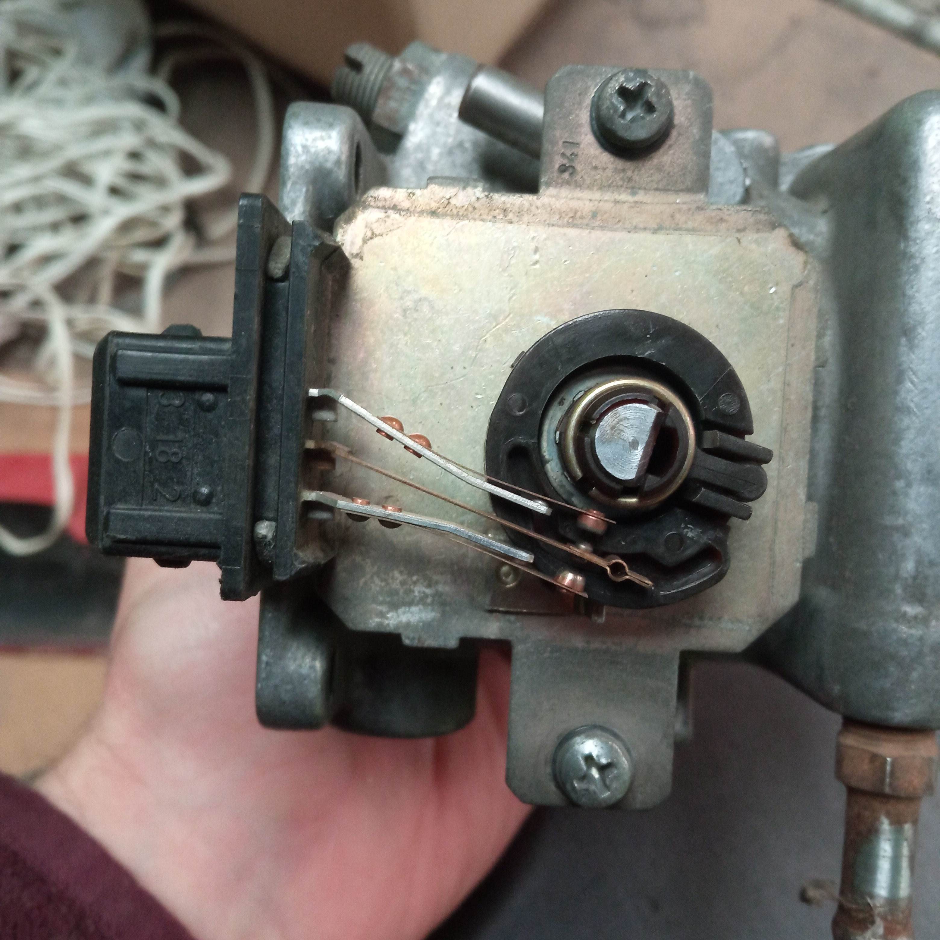

Bonjour à tous,
Manta 2.0 CIH
Je ne trouve pas une documentation précise pour le réglage de papillon d'admission :?:
Si je ne me trompe pas, les contacts doit être en contact avec le papillon fermé
On ouvre le papillon et on doit entendre le "click" les contacts ne sont plus en contact
Il y a une cote pour ça? Avec une cale pour mesurer combien doit s'ouvrir le papillon pour effectuer le click ?
Merci d'avance

des infos ici ?
http://www.dethomaso.fr/article-verific ... 15628.html
mais je me prendrait pas le chou, tu met un ohmetre a la place "de entendre le clic" , tu deregle le capteur et tu le ramene le capteur pour avoir 0 ohm (papillon fermé bien sur) et tu serre les vis,
et normalement des que tu ouvre le papillon tu va entendre 'clic'

Merci pour ta réponse
C'est un bon article
Tu as raison avec un ohmmètre ça va être plus précis que avec l'oreille
Je vais tenter aujourd'hui
Et si j'ai bien compris, "des que le papillon est ouvert "
Donc pas de pourcentage d'aperture pour faire le réglage
Messages : 6258
Re: Réglage papillon admission 2.0 CIH
d'autre part ce réglage ne requiert pas une grande précision, c'est juste pour quitter le mode ralenti du calculateur d'injection.

mantaluke a écrit : mar. 14 nov., 2023 12:01 d'autre part ce réglage ne requiert pas une grande précision, c'est juste pour quitter le mode ralenti du calculateur d'injection.
Uniquement ça?
La je comprends mieux
Merci :)
Je viens de faire le réglage avec un ohmmètre
Par contre je n'ai pas fait la vérification au niveau câblage de calculateur. Mais peut être que je fairait demain. Je n'aime pas trop toucher au calculateur. C'est le plus sensible au niveau électricité statique
Messages : 6258
Uniquement ça?
il y a aussi la position pleine charge à vérifier, mais je pense que tu le sais.
pareil pour le calculateur, c'est de l'ancienne génération, de type analogique, pas très fragile.

J’ai suivi la procédure et vérifié au niveau de papillon et calculateur Tout est correct :))
J’aime bien le site web, les tutos son assez claires
J’ai profité pour regarder les autres composants. J'ai le doute sur le potentiomètre de débitmètre. La faisons de variation de la résistance avec le mouvent de volet n’est pas trop en concordance
