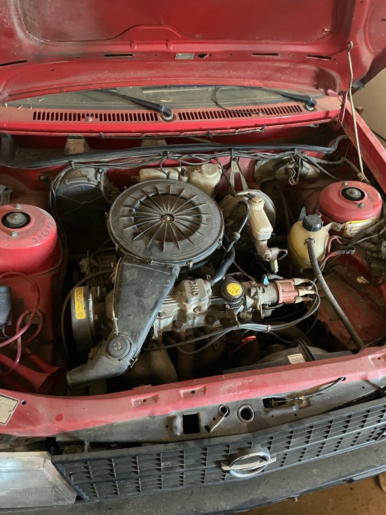

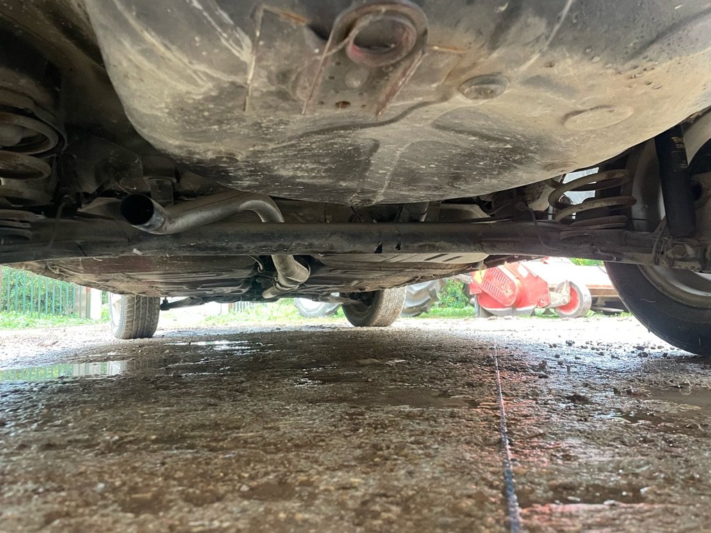

Côté mécanique, elle démarre mais ne tient pas le ralenti, donc le varajet II doit être aux fraises après plus de dix ans sans rouler. j'ai un silencieux arrière neuf, mais pas ses fixations...va falloir refabriquer ça (ou en trouver une).

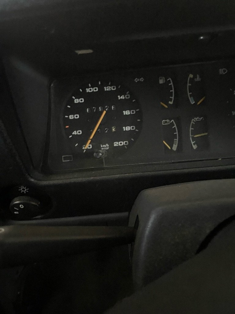

le compte tour ne fonctionne pas, donc je vais aussi devoir checker le faisceau et les connectiques (à moins que vous n'ayez une piste).
Bien évidemment, elle va avoir droit à une grosse révision: distribution, vidange de tous les fluides, réfection allumage, freinage, suspension et embrayage (easy avec les pontets).

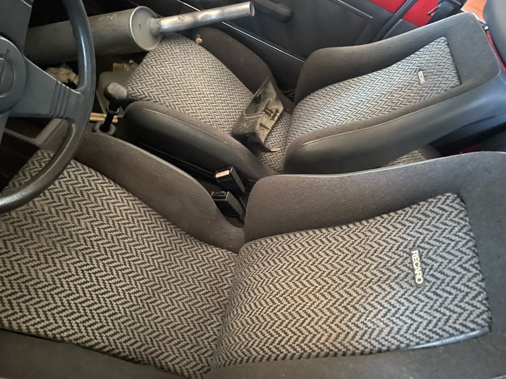

L'intérieur, lui ne nécessitera qu'un bon nettoyage, avec uniquement le tapis de coffre à retrouver, il n'y est plus.

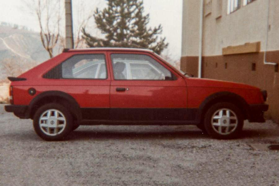

Et celle que j'avais à 20 ans, avec son bequet Irmscher et ses super Oscar:
Il faut savoir que cette voiture était destinée à la casse en 2012, les heritiers de la propriétaire n'en ayant que faire, et celui qui me l'a cédée, l'a sauvée à l'époque et stockée dans son garage depuis.

Autre question (déjà noyée dans mon message précédent), quelqu'un saurait il comment est cablé le compte-tour, que je puisse le verifier ?
Enfin, je n'arrive pas à lui faire tenir le ralenti, je suis obligé d'accelerer comme un malade, et des que je mets de la charge, elle veut caler.
Pensez vous comme moi au combo vieille essence plus carbu encrassé ?
J'attends ma commande de pièces avec tout l'allumage, les freins, la distri + ppe et d'autres bricoles. me reste à acheter une optima rouge, de l'huile (je pensais mettre de la HTX generation en 15w40) et probablement un kit de joint carbus (même si je n'aime pas démonter les varajet II ).

Sur ton modèle je ne sais pas pour le branchement du compte tour. En revanche sur manta et kadett et je pense pour les autres modèle c'est ainsi.
1 vert branché sur 1 du ct jusqua la bobine
1 noir branché sur + du ct jusqu'à un autre noir du faisceau. "Idéalement" la bobine d'allumage aussis
1 marron du ct et raccordé au chassis.

Merci à tous, pour vos réponses, je pense verifier la continuité, du fil vert entre bobine et CT, et si elle est ok, alors je regarderais au bniveau du TdB si les tensions d'alimentation sont ok (+15 alim venant du neiman, et masse) et/ou l'état du régulateur de tension du TdB. Je n'ai pas vérifié si mes jauges fonctionnent, mais comme elles sont alimentés sur le schéma par la même alim que le CT, si elles ne fonctionnent pas, alors je me dirigerai vars un soucis d'alim TdB.

Bonjour à tous, je suis toujours dans la remise en route de ma Kadett D 1.6SR 1983. J'avais depuis l'achat le compte-tour non fonctionnel, aujourd'hui ayant enfin reçu mon extracteur de volant, j'ai déposé le combiné d'instrument, et au dos de ce dernier, la résistance qui y est fixée, a grillé , elle est noire et a fait fondre une partie du circuit imprimé plastique. Réparer le circuit devrait être du domaine du possible, mais il me faut remplacer la résistance. Quelqu'un saurait il me donner sa valeur, ou possederait il un combiné en bon état avec compte-tour à vendre ?

Alors, je remonte le sujet, je continue donc ma remise en état, et comme je le disait dans le message précédent, j'avais à l'arriere du bloc compteur un composant grillé. Je pesnais qu'il s'agissait d'une resistance, mais je me demande si ce ne serait pas plutôt une diode.
Quelqu'un aurait il une photo de l'arrière d'un bloc compteur 1.6SR ou GTE, que je puisse savoir, le modele et le sens de branchement (si c'est une diode) ? Le composant est raccordé sur la piste qui part de la pate centrale du regulateur de tension.
