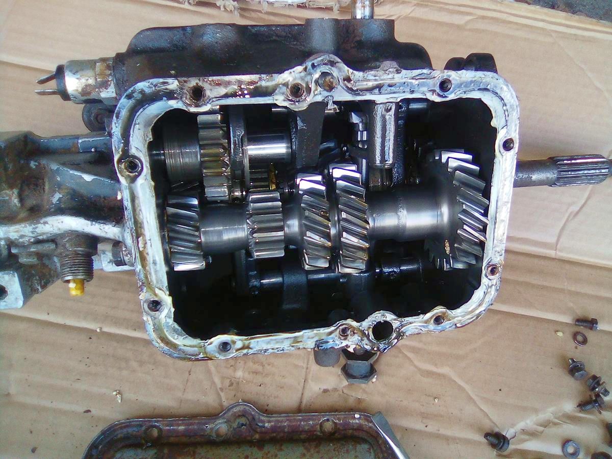

Voila ce que j'ai

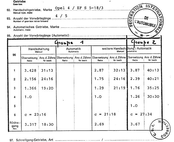

Si je ne me suis pas trompé en comptant je trouve
32/13
24/16
21/19
et pour la fin je pense que c'est le rapport 1/1
A priori ce serait des rapports de la groupe 1

Bonsoir
C la 4 mille tours Opel :bravo2: :bravo2:
qui passe sans PB à la volée :oui: :oui:
Mais le PB à beaucoup de mal à passer la puissance :ref: :ref: :ref:
à l'inverse de Gétrag ou ZF :84: :84:
je ne vois pas techniquement comment on peut les passer à la volée, car elle semble avoir des synchros comme la boite standart et non des crabots?
là on voit bien les gros KRRRabots...car oui ça craque fort si on ne passe pas le rapport avec force et sans debrayer, mais bon on lache un peu les gaz quand même :red:
faut se mettre en mode bourrin hein ...en plus celle là est à taille droite...bonjour les gemissement et autres miaulements des pignons.
c'est comme quand on passe à coté d'un 6x6 de chantier, ça pleure à tout va toutes ces transmissions soumises au couple du bestiau. :eek:

Bonsoir
Après avoir discuter avec le proprio, on va mettre en vente cette BV4
La crainte comme expliqué dans ce post c'est qu'elle ne tienne pas le coup, surtout avec le moteur assez vitaminé qu'il y a maintenant.
La solution étant de réviser la boite 5 , avec le risque que l'auto ne soit pas prête rapidement mais c'est plus sur.
Donc prochainement je la passerai en annonce sur ce site
Merci à tous !! à toutes les personnes qui m'ont aidé à essayer d'y voir plus clair avec cette Boite
