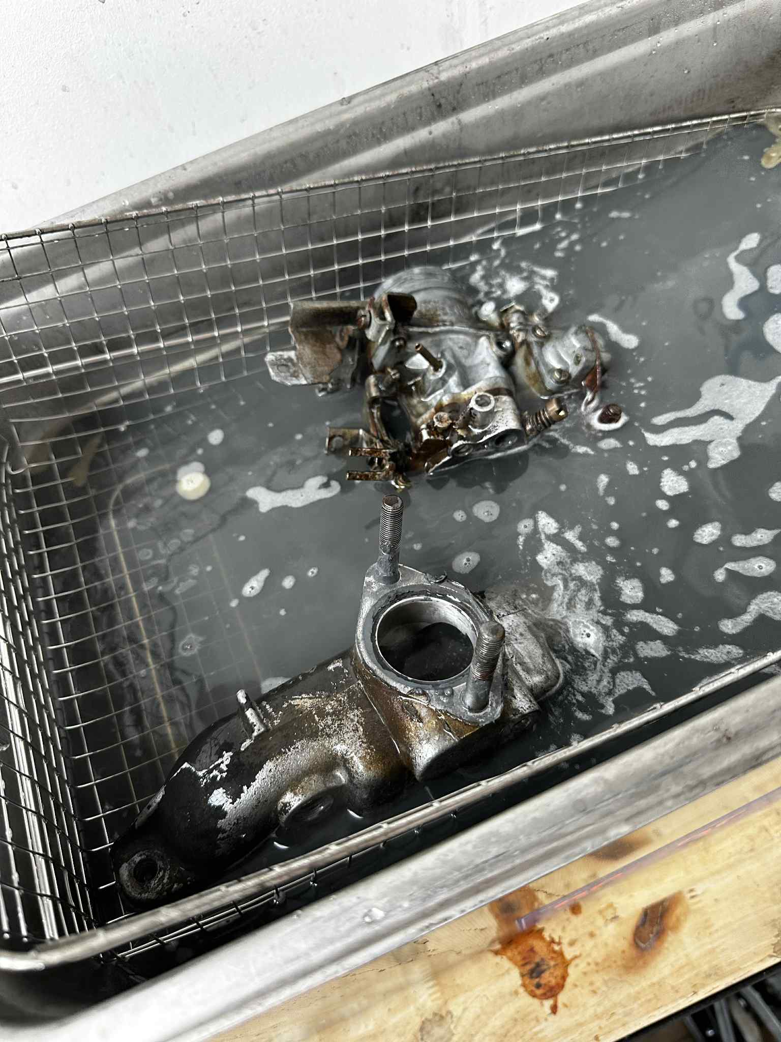

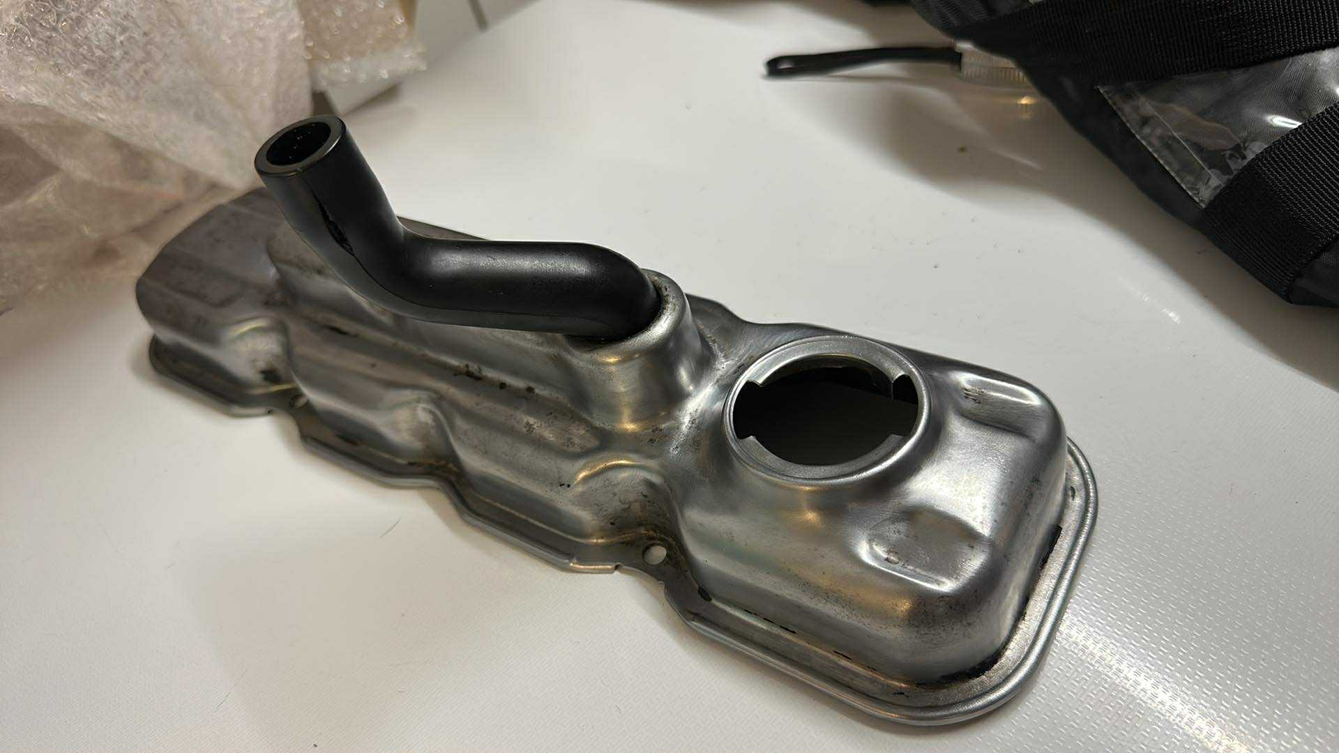

Mise en place du carburateur et du cache culbuteur dans l'ultra son, on laisse tremper et aprés on frotte !

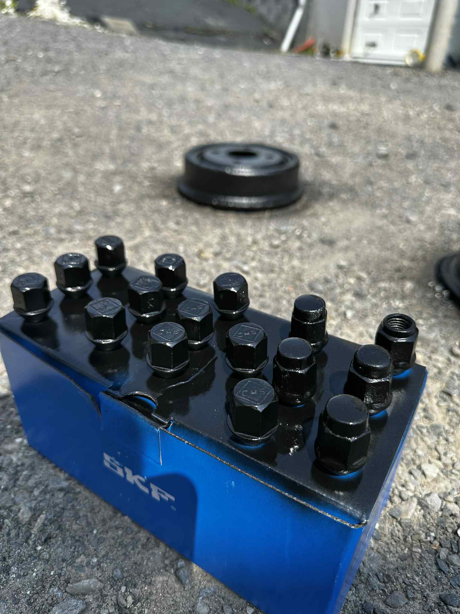

Les 4 pneus ont été changé et équilibrés autant en profiter pour redonner un coup de neuf aux écrous, on brosse , anti rouille, deux couches de peintures noir metal et deux couches de vernis ca devrait resister pendant quelques temps !!

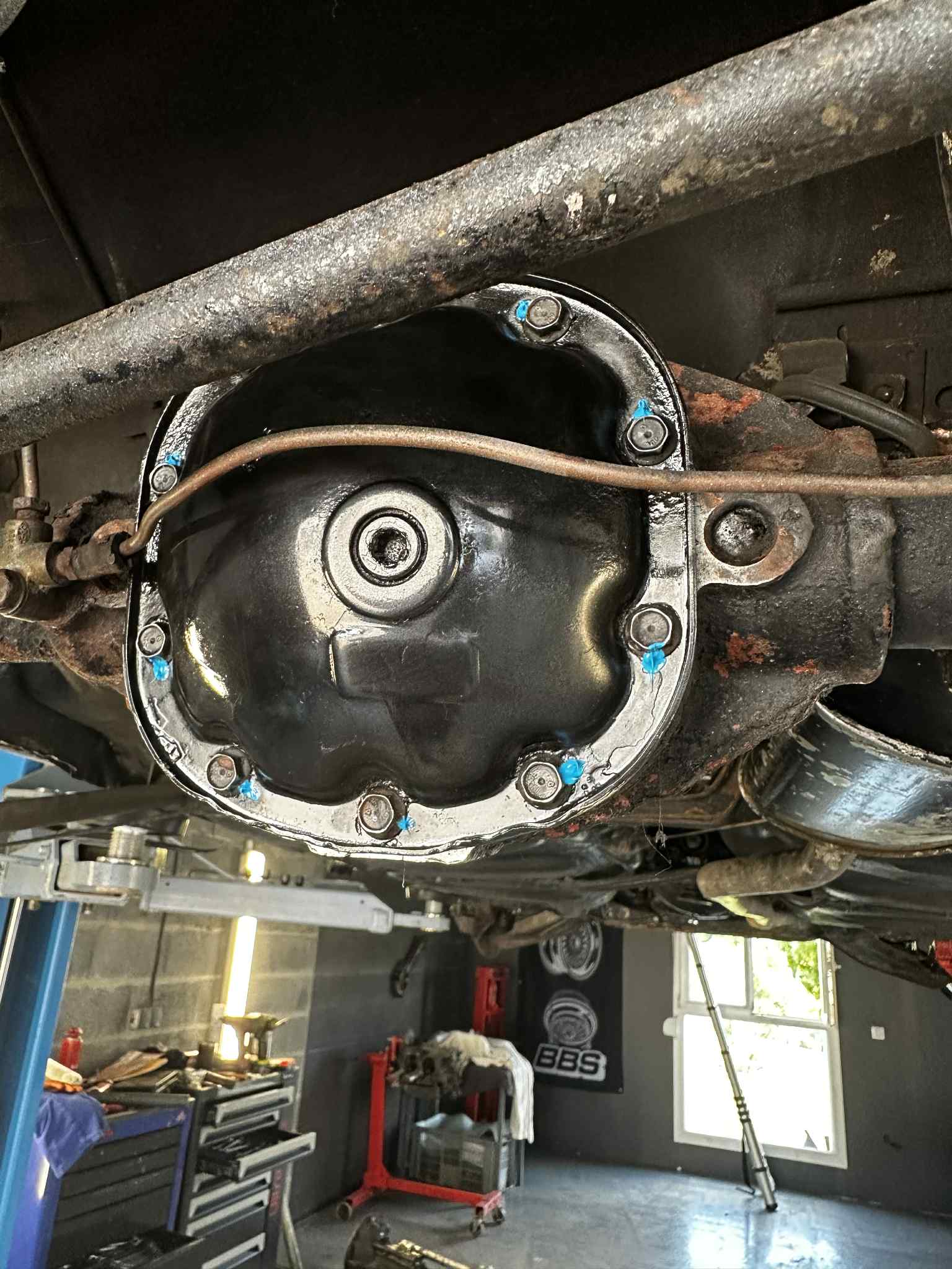

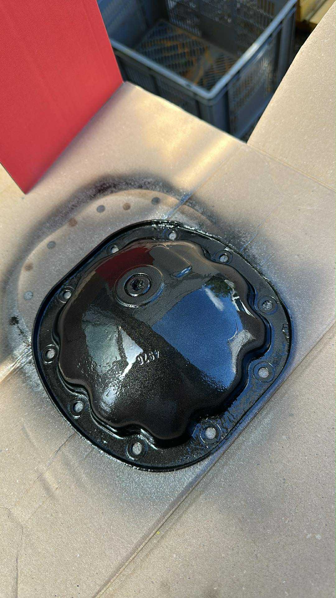

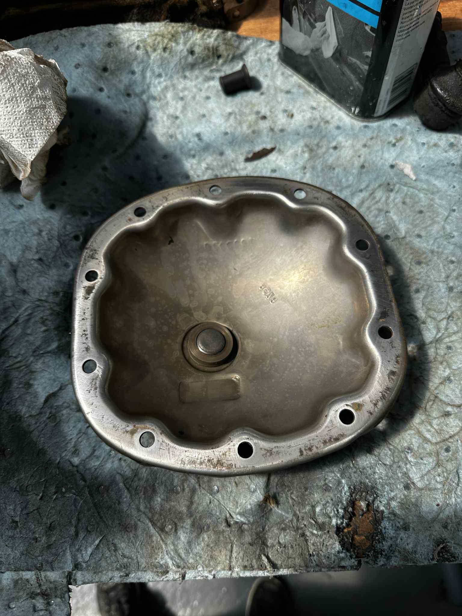

boite de transmission demontée, vidangée et nettoyé , on remet un joint neuf et on en profite pour redonner un coup de peinture :
le train avant tout est ok, la colonne de direction aussi, tous les joint et silents bloc on été revu et changé , graissé et vidangé ce qui devait l'etre.
