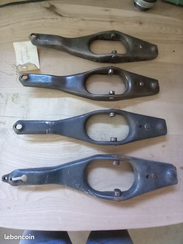

La fourchette ressemble au 3 du haut, ou celle du bas dans cette annonce ? : https://www.leboncoin.fr/ad/equipement_auto/2971059681

Et la fourchette j’ai la 4eme donc celle de tout en bas
