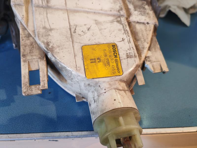

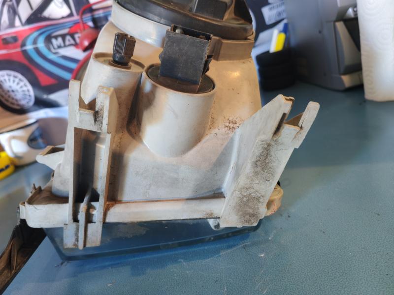

Bon, j'ai regarder les phares et ils mon l'ère bien, sauf que mauvaise surprise, les attaches de l'ensemble phare clignot sont cassé.
Je vous mettrez les photos quant je serais rentré, le je suis au garage.
Du coup, pas moyen de les remettre ensemble.
Y a t'il un moyen de les réparer ou je suis obliger de racheter ?

Voici les photos :

Tu pourrais éventuellement fixer le cligno sur le phare en perçant avec un petit diamètre au niveau des fixations cassées et mettre deux vis qui maintiendraient le tout en place.
Si tu peux refaire une photo avec le clignotant en place sur le phare, on pourrait voir où cela serait judicieux de percer.
Cela reste du bricolage mais cela t'éviterait de racheter les pièces en question...
Au final, ton clignotant resterait solidaire du phare et il faudrait que tu sortes l'ensemble quand tu as besoin d'intervenir desssus mais ce n'est pas le genre d'action que tu fais tous les jours.
Après, phares et cligno se trouvent encore si tu veux en acheter mais vérifie bien l'état des fixations. Cela vieillit mal !

Pierre a réparé ces éclairages de MONZA en les ressoudant avec un fer à souder l'etain + grillage fin inox + ajout de matière plastique dilué dans de l'acétone, cela nécessite un clignotant ou un phare donneur selon ton objet à réparer.
Le plastique doit être de même nature pour assurer la résistance.
Et également nettoyé, sans peinture, dégraissé, brut.
C'est un travail assez long à faire, peu onéreux .Mais qui nécessite des pièces détachées....
