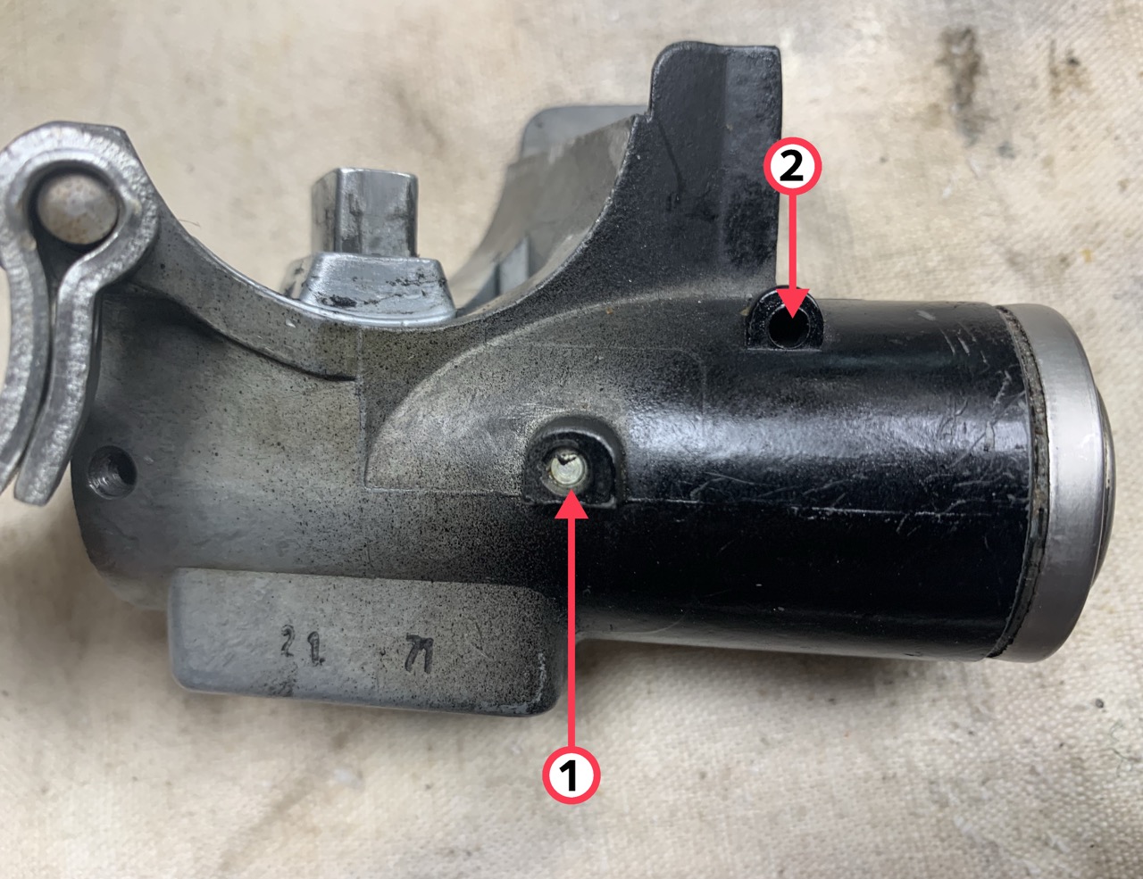

Ma clé accrochant et demandant un titillage de plus en plus subtil pour tourner, je décide de démonter l'ensemble neiman / barillet et de tout bien recaler.
Seulement voilà, je ne parviens pas à retirer le barillet du cylindre. J'ai lu qu"il fallait glisser un trombone dans le trou n°2 sur la photo jointe puis tirer le barillet avec la clé en position II.
Mais je ne trouve pas quelle manipulation du trombone permettrait de désengager quoique ce soit (pas de résistance particulière, le trombone s'enfonce et contourne le barillet). Aussi me demandais-je à quoi sert la goupille indiquée 1 sur la photo ?
Bref j'ai besoin de vos lumières et vous remercie par avance.
