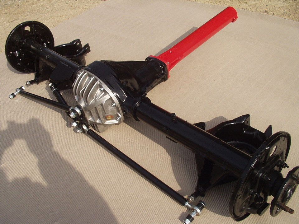

j'ai un train avant de manta B avec une barre de 22 mais sur l'arrière, malgré une barre de diamètre 16 je trouve qu'elle se "déhanche" encore trop à mon goût; ça fait un moment que je réfléchis à durcir l'anti roulis sur l'arrière j'aurai 2 solutions réalisables, mais avant de me lancer dans les modifications nécessaire, j'aimerai avoir votre avis sur le sujet.

Et un système Watts ça pourrait être mieux? C'est ce que j ai sur ma 16v Racing
