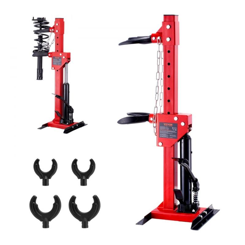

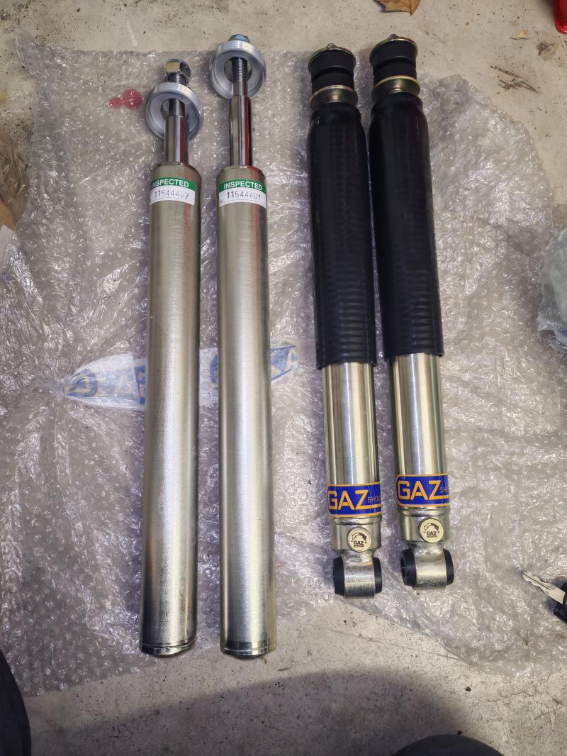

Et voila, mes amortisseurs sont arrivée ^^
et j'ai également acheter un compresseur de ressort. Il devrait arrivée pour le 5 ou 6 de ce mois si .
Messages : 6422
c'est vraiment Noël chez toi ! :roi: :clap:
le compresseur de ressorts...j'ai expérimenté plein de solutions pour faire le job sans cet outil, en prenant un max de précautions...c'est toujours à un moment ou un autre un peu critique.
donc maintenant que ces outils deviennent abordables, il ne faut pas faire l'impasse sur la sécurité. :jap:
