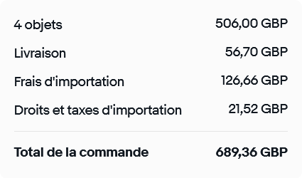

Salut Shadowtoo, les 379,22 GBP sont pour les deux, seul c'est 141 GBP

Mais je les est deja acheter Sixenligne. Voila exactement ce que cela ma couté :

David66 a écrit : jeu. 04 déc., 2025 18:12 Mais je les est deja acheter Sixenligne. Voila exactement ce que cela ma couté :
Oui je devrait surement faire ça pour les flexibles........mais pour l’arrière, il y en a combien ? car on ma dit qu'il y en avais trois. Je n'est pas regarder exactement comment c’était foutu.
Effectivement, j'avais regardé que les arrières, mais avec les avants cela revient finalement plus cher que ceux du vendeur au Royaume Unis...
