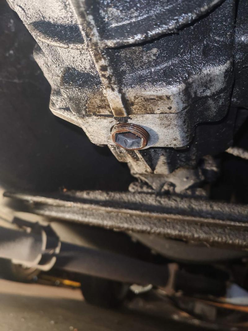

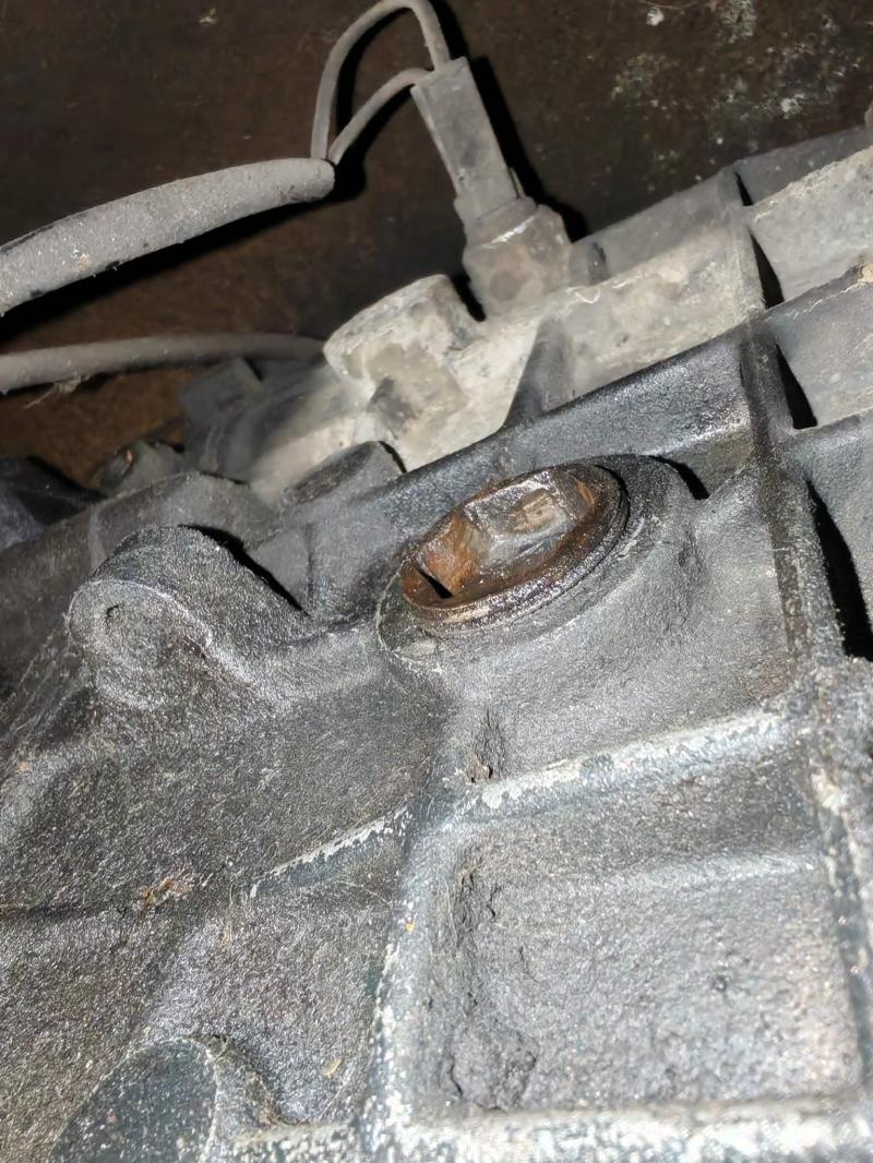

David66
Messages : 835
Localisation : Pia
Message par David66 »
Salut :cou:
Bon, je vais revenir sur la boite de vitesse.
Je sait pas si quelqu'un du groupe a deja était confronter a ça, mais la c'est abusé.
Pour le bouchon de vidange toujours aussi dur a dévissé, j'ai essayer la classique clé a cliqué, puis la clé choc, puis le chalumeau avec cliqué et choc, puis le cliqué avec tuyau d'échappement moto, tout ça dans une fausse remplie de flotte ( beaucoup moins maintenant ) et botte de pluie lol, ben rien y fait.
La je ne sais plus quoi faire. Si vous connaissez d'autres astuces je suis preneur car la, :84: :84: :84:
Je n'ai jamais vu un truc aussi dur a dévissé. Ou alors je ne suis franchement pas doué.
Messages : 5137
Pourtant, il n'y a pas de raison de bloquer à fond. Ce n'est qu'un bouchon de vidange.
Dégrippant et bras de levier plus grand.
Sinon foret?
