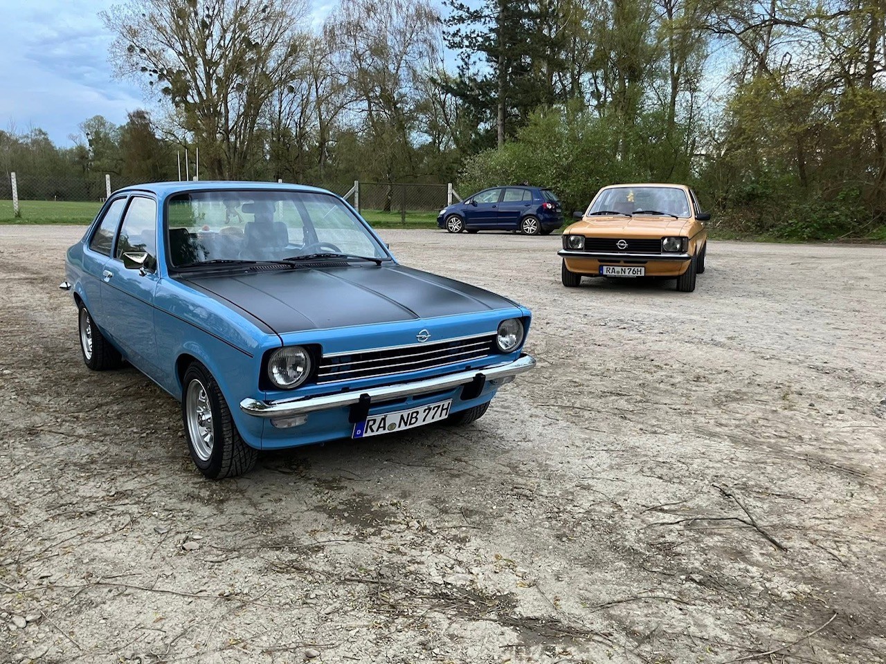

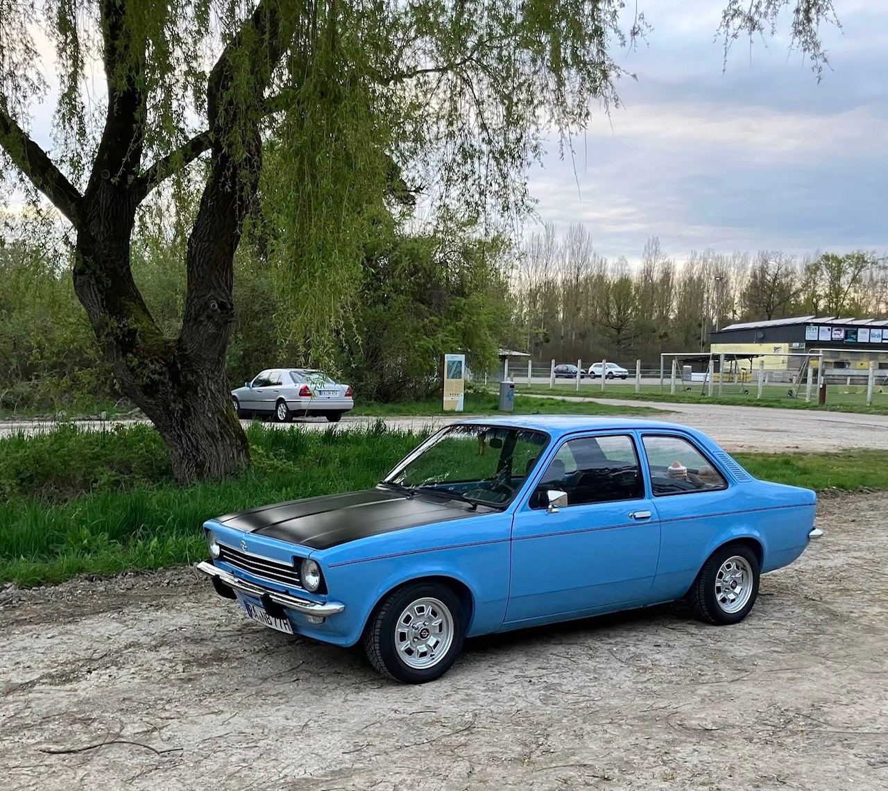

ca fait un bail que je n'avais pas posté, je suis rentré dans la matrice ce matin je viens de voir exactement la meme voiture que moi en berline sur une page facebook ce matin :
Messages : 6527
Re: KADETT C 1200S 1977
:bien: très joli le coach, fréquent en Allemagne ou ils appréciaient les versions en 2 portes, mais rare chez nous, pareil que pour l'Ascona A.
