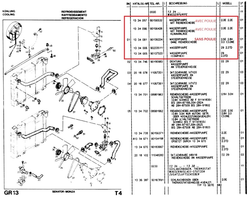

Sur les 2 pompes à eau que j'ai d'avance, j'ai cette ref : 90136223 et elle ressemble à celle de droite de la photo d'Eric.
Sur les microfiches Manta A , j'ai ces références, N° de CAT. et entre parenthèses le N° de PR
16S & 19S : 1334072 (90108735)
19E : 1334064 (09281219) et qui aurait été remplacé par
1334080 (90113799)
@wim, peut tu nous expliquer la différence de ces ref ? perso je relève toujours le "N° de PR" car l'autre je le trouve pas sur les pièces
1334080 (90113799)

D'après moi les 19E avaient tous un visco-coupleur donc ça devrait être le: 1334064 (09281219)
La référence 90136223 de Jay correspond à ce que Éric a trouvé sur sa pompe 'classée' comme 6 cylindres, mais nous ne sommes pas sure que c'est correct.
Je n'arrive pas trouver le numéro 13....... de cette référence.
Nous avons vu que les diamètres ne sont pas toujours pareils, la version 'grande' a les 4 trous la version 'petite' est sans trous, ces trous sont peut-être pour compenser le débit.
@ Jay, les système des numéros commençants avec 90 est pour moi trop récent, quand j'ai quitté GM en '77 on travaillait uniquement avec des numéros Opel, donc 1 pour carrosserie, 5 pour moteur et embrayage, 13 refroidissement etc.
