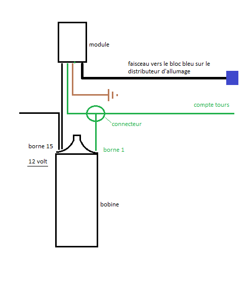

j'ai besoin d'un schéma électrique d'allumage électronique de Manta GSI.
attention, l'alimentation d'allumage est 12 volt.

:oui: les schémas de Wim sont nettement plus explicites que toutes les documentations techniques professionnelles.
:merci: C'est bien beau d'envoyer des schémas ultra professionnel ou utiliser un vocabulaire scientifique mais ça doit être compris à l'autre bout de la ligne.
Je transmets. On verra si ça suffit. Merci.

le signal de regime moteur est donc different d un allumeur classique ?
ce qui expliquerait que je n ai pas d injection sur mon moteur ?
tout est verifié et OK .. composants cablages alims ect ....
Messages : 6489
tu as bien relié un fil de la borne 1 de la bobine vers ton calculateur ?
quelle injection as-tu ? L (avec 4 resistances) ou LE
