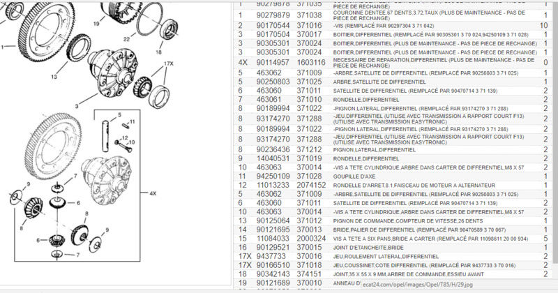

L'objectif étant de mettre un pont autobloquant, ce dernier a le même diamètre quelque soit les boîtes et serait éventuellement adaptable à toutes les trois?
le pont c'est bien ce machin?

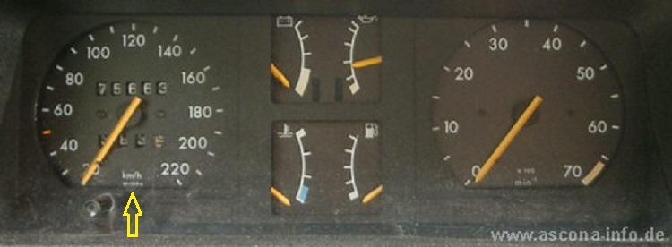

Voici, le tableau de bord d'une Ascona C 1982 - 1984 en version SR, SR/E et Ascona Sport.
Le chiffre W est tout à fait en bas du compteur.

C'est juste pour savoir si l'autobloquant va sur les 3 boîtes, puisque le pont à le même nombre de dents.
Je n'ai pas de la documentation sur les ponts des Ascona C, mais ici d'une Kadett, ta question concerne l'espace dans pièce 3 entre les pignons 8 ?

Un autobloquant pour boite F16 doit se monter quelque soit le rapport de pont, à mon avis, car tu utilises la couronne de sortie
en place.

La couronne de sortie c'est la photos que j'ai mise?
Alors le pont c'est quoi?

Le pont c'est l 'ensemble différentiel avec couronne et pignon de sortie d'arbre secondaire.
Le pont, c'est l'ensemble de l'éclaté de Wim.
C'est à dire, le boitier du différentiel.
La couronne et le pignon d'attaque forment le couple conique.
