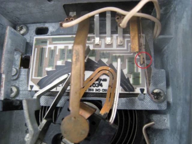

Sur la L-Jet, c'est le débit-mètre qui prend le relais, via un contact par lamelle quand le moteur tourne...

Maxouuww a écrit : mer. 27 mars, 2019 13:39Le débitmetre d'air est celui d'origine.
Oui, mais il est possible que la lamelle ne fasse plus contact ou soit oxydée.

C'est ici :
En te lisant je déduit que tu n'est pas un novice sur ce terrain et que tu as déjà tout bien étudié l
Il faut retenir que la pompe à essence peut seulement tourner lorsque le moteur tourne (seul ou par le démarreur).
D'abord ma question; est ce que le contacteur dans le débitmètre reste fermé ? tu pourras 'shunter' ce contacteur en faisant une connexion temporaire entre les bornes 36 et 39 du débitmètre.
Si c'est bon, la seule raison pour la quelle la pompe s'arrête peut être plus d'alimentation par la borne 20 du calculateur.

Je vais déjà ouvrir le debit metre pour m'assurer que la lamelle n'est pas oxidée et si ca ne marche tourjours pas, je vais essayer une connexion temporaire entre les bornes 36 et 39 du débitmètre comme tu me l'explique.
