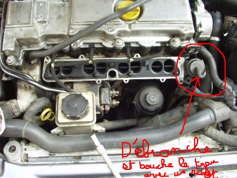

2,2 DTI Frontera.
Merci de vous en inquiéter les gars :jap:
En fait je n'ai pas trouver pourquoi, mais j'ai trouver comment ... :explain: enfin pour l'instant...
J'ai débrancher la durite de commande de la rampe des volets du collecteur d’admission.
Depuis mon moteur claque moins, fume beaucoup moins, et j'attends de finir mon plein pour savoir ce qu'il en est de la conso.
Cette photo est prise sur le net, ce n'est pas mon moteur. Je pense qu'en ayant fait ça mes volets restent grand ouvert en permanence. Je ne sais pas si mon moteur risque quelque chose... qu'en pensez vous ?

ça reste une dépression.
déjà eu l cas chez renault,et jamais eu de problème.Mais ici,je n connais pas assez ce type de moteur pour m'avancer a dire quelque chose.Donc je me tais :mouah:
Il i a sans doute des connaisseurs ici,mais je doute que tes volets reste ouvert en permanance...?

As tu pris les dépression sur les module de commande de ton moteur, en sortie de ta pompe à vide car une mauvaise dépression engendre plein de soucis de mécanique sa gère les volet le turbo sur certain modèle la vanne egr....

C'est là que j'ai pompé l'info, mais comme moi, ils n'expliquent rien... je pense au contraire qu'ils ne connaissent rien à ce moteur...
