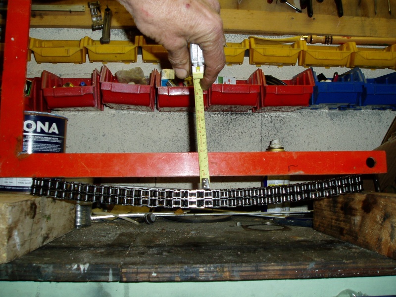

le patain, je l'ai change, il y a 10000km. on dirai de la mousse, il est plein d'huile. les pignons ont l'air pas mal et la chaine aussi. je ne vois pas de chose anormal. comment controler l'usure.
Il faut la bien laver / dégraisser la chaîne, après tu mesures "la flèche".
Mick1
Messages : 186
Inscription : ven. 26 juin, 2009 07:37
Localisation : rethel
Message par Mick1 »
je trouve a peu pres 1.7 cm. elle mesure plier en 2 42cm.cordialement
C'est encore bon, (si la chaîne est bien dégraissée).
