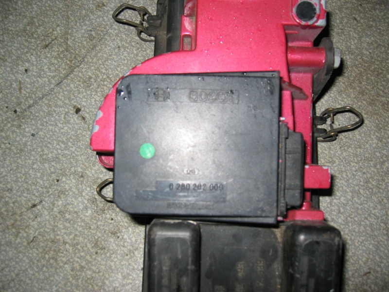

En tous cas il existe, j'en ai eu 1 à l'époque et je me souviens même avoir été contrôlé lors d'un rallye, le commissaire technique à mesuré, non pas le diamètre d'admission mais la largeur du boitier en plastique noir.
Il devait connaître la largeur maxi de ce boitier ???
J'ai revendu avec l'auto ce débitmètre.. :tanpis:
Après une bonne nuit ou mes neurones se sont bien reposés je revient chez toi.
Le numéro Bosch de ce débitmètre mystique est 0 280 202 000.
Il parait que coté électronique tout est le même que chez le 0 280 200 003 mais le passage air est plus important.
Le problème pour le montage est le diamètre du flexible!
Le point vert est aussi une indication.

Si tu veux un débimetre L-jet plus gros faut aller voir chez BMW, 635 notamment. Même électronique mais plus gros diamètre.
