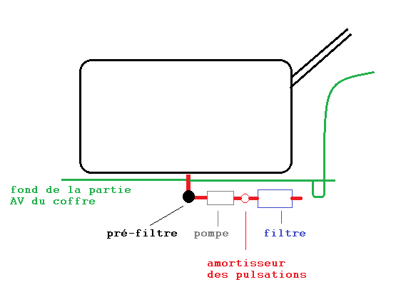

Jay a écrit : dim. 01 févr., 2015 21:15c'est sous la traverse devant le réservoir.
Je voudrais bien plus de photos de plus près, où on voit bien la fixation sur la caisse, car s'il faut des ancrages sur le longeron travers que l'on voit là, je n'ai rien. Juste 2 trous d'aération...
Voici comment c'est monté, ça commence là ou le flexible traverse le fond du coffre et après vers droite, mais attention: tout est monté sur un support qui est fixé avec 3 silent blocs à la carrosserie.

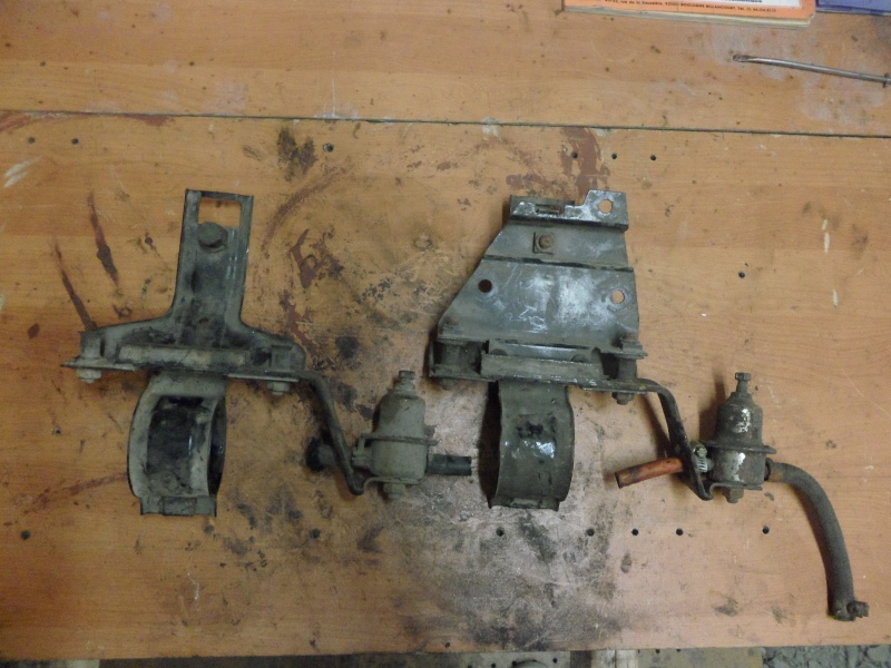

En fait la pompe à injection est montée sur un support en forme de "A",je t'ai mis les mesures,si tu peux prendre des repères par rapport à ton dessous de caisse,ça devrait le faire. :oui:
12,5cm à partir du bord de du longeron.Après en plaça "à peu près" ta pompe,tu devrais pouvoir tracer les points pour percer les fixations (SB)
Ce "A" est soudé à la traverse Christian?
Chez moi ça se présente comme ça.
J'ai eu deux supports pour en faire un.
